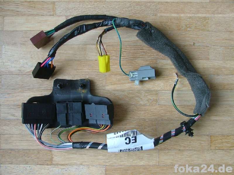

toto je ten modul?
Travelpilot 170 ma asi jine zapojeni vzadu podle všeho
nasel sem na neakem nemeckem foru (neumim nemecky)
http://www.motor-talk.de/forum/anschlus ... 93625.html
konektor?
konektor?

jj to je ono co jsem myslel ten prostredni je dalkove

Příspěvek od pan-x » 28.01.2011 12:29
foki píše:jj to je ono co jsem myslel ten prostredni je dalkove
ten šedý konektor je co?
nahodou bys nekde tendle kabel nemel?

ten sedej je k antene .

Příspěvek od pan-x » 29.01.2011 19:37
mit tak neake schema zapojeni..z te fotky kabelu de videt max, ze ta kabelaz ovladani ma jine barvy kabelu na zacatku, a jine na konci...sem z toho jelen :)
