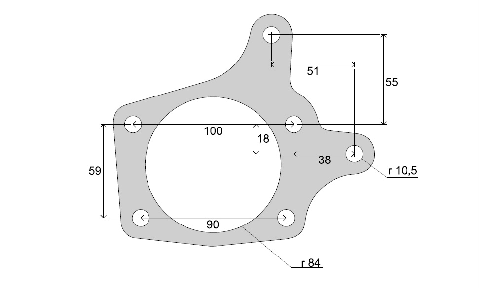

Takhle vypadá podložka pod zadní náboj (koupit se nedá jen nechat vyrobit nebo vyrobit) viz. obr. a jak vypadá položka pod kolo snad každý ví

A netušíš kolik mm má mít aby byli 18" Zetec stejně zapuštěné jako vpředu ?

mmam trochu problem s tim schematem, nemate ho někdo v 1:1 měřitku? Tenhle je o cca. 1 cm menši. Např vlevo kdy je delka 59 mm, tak ve skutečnosti ma 50 mm dle obrazku, jde mi o to, že si to asi budu nechavat dělat na cnc, pokud někoho seženu.
Nebo neni tu někdo kdo by to dokazal udělat, samozdřejmě vše zaplatim ,) jakej je dle vas nejlepsi material včetně spec. Údajů tak aby obraběč přesně věděl... Včera na mě šachoval jeden manik s neakou 17 kou nerezem za dtudena valcovanym a vubec nevim co po mě chtěl

Pokud to budeš nechat dělat na cnc, tak 1:1 výkres není potřeba, s tímhle výkresem to vyrobí v poho..pokud to není lampa
.... vím to, taky dělám na cnc... a jaká nerez je pro tebe taky jedno, na fci to nebude mít vliv, takže jakou nerez bych nechal na obráběči

a nemůže tam dat jakoukoliv jebku aby to třeba neprasklo ?... V zimě to je ledový, u kotouče je to sice neni ale jsou tam teploty, ktery i v zimě tu podložku trochu zahřejou a pokud tu bude zase -15 tak to pracuje hodně. Tak je to opravdu jedno?
Jinak dle schematu, nema to mit misto r jako poloměr, spíš průměr?? By to pak vychazelo ta velka dira na 160 cm a to zase nesedí rozměry délky.... Nebo se mýlim?
Ty bys to asi vyrobit nedokazal viď? Nebo jestli znáš někoho kdo to dokáže.

Draku já nemám na mašině C osu, takže tohle bohužel... a jakákoli nerez bude fungovat v pohodě....tam bude hovno nic roztažnost, to nemůže nic udělat, žádná křeč

Tak když se koukneš na ten obr. tak je jasné jaký rozměr kde má být a to že Zdenda spletl písmeno je podružné.
K matrošu,v podstatě je jedno jaké železo tam dáš,k surové oceli se stejně nedostaneš bo se z ni nic nevyrábí a k naprostým specialitám taky né.Ten nerez je taky v poho,a nějaké teplo vubec neřeš,ten puvodní materiál tam přeci zustavá to i kdyby ten nově přidaný kousek neměl vest ani trochu tepla.
Jen bacha na nové šrouby ideální by bylo aby byly o jeden stupeň pevnější,dneska kouknu jaké tam jsou origo se mi zdá že 8,8 ale mrknu na to.
