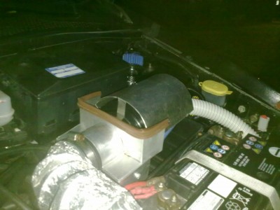

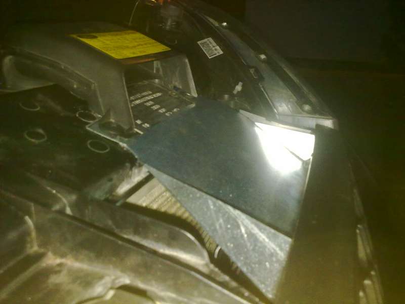

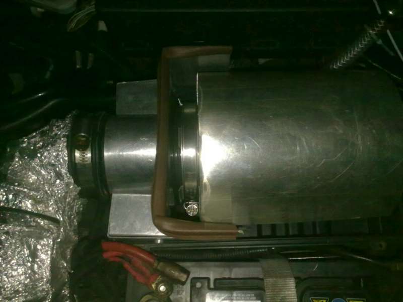

takže taková zkušební bastlená verze
zduraznuji jen experiment ze spodu přívod z kobry je nahrazen novodurovým vedením na odpady. nad vstupem přívodu vzduchu ze spoda od kobry je plech vyhnutý aby se vzduch usměrnil směrem na spodní stranu kužele. horní oblouk z hliníku jsem udělal po vzoru štítu který se dá koupit asi za 400,- z leštěného materiálu ale proč tak vyhazovat tam už jde jen o vzhled ....myslim si že to má spíš význam aby na filtr netekla voda co se drží pak pod kapotou když kondenzuje

Nahodou to neni spatny, skoda ze u 2.0 neni tolik mista na napor, chci si s tim taky nejak vyhrat az to pujde, kdyby nekdo vedel jak dobre upravit sani s kuzelem K&N budu rad, planuju vydobit karbonovej airbox na ten kuzel a proto se ptam: bude kuzel v airboxu lepsi nez vlozka? Dik

kužel bude vždycky lepší za předpokladu že bude odstíněn od tepla a bude mít dostatečnej přísun studeného vzduchu nejlépe přes kapotu ale to je docela zásah. Ja dal dohromady nápady lidí tady z fora. jednak ten přední plech do kobry možna nepatrně zlepší průvan zato se tam dostane asi víc bordelu takže to chce dřívěji čistit. nasávač tedy kobru sem nechal původní akorát sem z něj sundal ten hadrovej oplet a pak tu zdeformovanou část co ústí do airboxu a dal sem tam novodurová kolena -uvnitř hladká. ještě chci vyzkoušet jednu věc, jelikož to hrdlo kobry nahoře má poměrně malej průměr chci tam dát nějakou gumovou redukci na větší průměr klidně z těch 60-80mm takže až ke vstupu do airboxu bude to vedení širší a pak dát zase zužující redukci... nevim jakej to bude mít smysl u 1.6 ale viděl sem že to takhle dělaj na Integry R-type (ty to teda maj až mezi filtrem a škrtící klapkou. teoreticky by se tam náporově v tahu měl trochu navýšit tlak toho vzduchu a jestli ti něco z fyziky říká rovnice kontinuity tak možná pochopíš že pokud za jízdy za určitého tlaku který se vytvoří prouděním vzduchu budeš hnát vzduch ze širšího profilu do užšího tak se stejný objem vzduchu z průměru S1 do užšího S2 bude tlačit asi o třetinu rychleji tedy by se prostor spodní části airboxu rychleji plnil vzduchem z toho nasávače. pak by filtr mohl mít lepší dýchání

nejsem si jist ale řekl bych že průměr té trubky ke klapce bude u 1.8 a 1.6 prakticky stejnej to znamená vnitřní asi 65mm možna 70mm je tu pár lidí co zkoušelo dávat na 1.6 klapku z 2.0 je to sice hezká představa ale je problem s těsněním protože 1.8 a 2.0 maj jinej tvar toho okénka na přisávání na volnoběh taky jsem to chtěl prubnout ale pořizovací cena za tu klapku by asi nebyla voňavá zvlášt když by to pak mohlo zlobit. S tím výfukem to je dost podstatná věc že to bude original brzdit. Konkrétně k těm svodům si ale myslim že je to zbytečný když nebudeš dělat i zbytek výfuku....
Jo to by se mi líbilo dát celonerez vysokoprůtokovej od motoru až do zadu, vyhodit kat a středovej tlumič výkon by tam asi byl znát ale ta spotřeba to už je na běžny ježdění špatný
Ja to sání ještě nemam pořádně ozkoušené, zkoušel jsem jen samotný filtr položený na volno v airboxu až pak sem dodělal to uchycení s odstíněním a přívod vzduchu tim že sem nahradil original kobru za novodur o stejném průměru.... na zkoušku a pocit byl asi takovej že to šlo lépe do otáček. nemusel jsem tolik šlapat při rozjezdu na plyn. Fajn je že to neřve v nízkých cestovních otáčkách. Tak uvidim jak se to bude chovat třeba v létě jestli odstínění bude stačit....Jedno mínus bych ale našel a to delší zahřívání motoru v zimním období... takže spotřeba patrně bude zhruba stejná. na volnoběh otáčky klesaj po startu pomalu.
