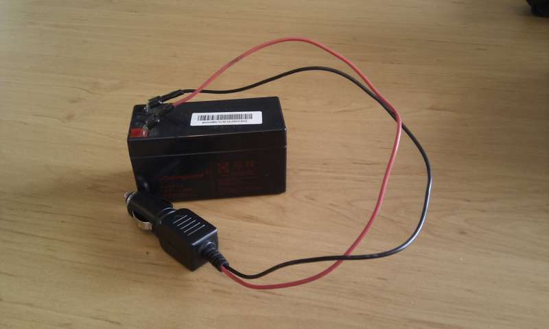

VH123
Příspěvky: 1214
Registrován: 09.04.2009 09:37
Bydliště: Lovosice
Re: výměna baterie za silnější
Příspěvek od VH123 » 27.02.2011 21:28
fordmax píše:s tím záložní zdrojem to slyším poprvé, zní to zajímavě
A ani to moc nestojí - jeden konektor (třeba kuchnout nějakou vysloužilou autonabíječku mobilu), dva fastony, kousek červeného a černého kablíku a hlavně nějakou baterku. Jestli máš doma nějaký vysloužilý pack z akunářadí co má kolem 12-14V, nějakou symbolickou kapacitu na udržení hodin a ŘJ určitě mít bude. Teda pokud nemáš v autě nějaký jiný extra žravý spotřebič co běží i po vytažení klíčku.
http://www.gme.cz/cz/akumulator-oloveny ... 0-188.html
http://www.gme.cz/cz/akumulator-oloveny ... 0-202.html
Update, kolega mi dneska vrátil nabíječku a záložní zdroj, takže přikládám fotku s akumulátorem:
Naposledy upravil(a) VH123 dne 28.02.2011 11:45, celkem upraveno 1 x.
Vojta
