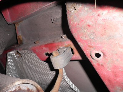

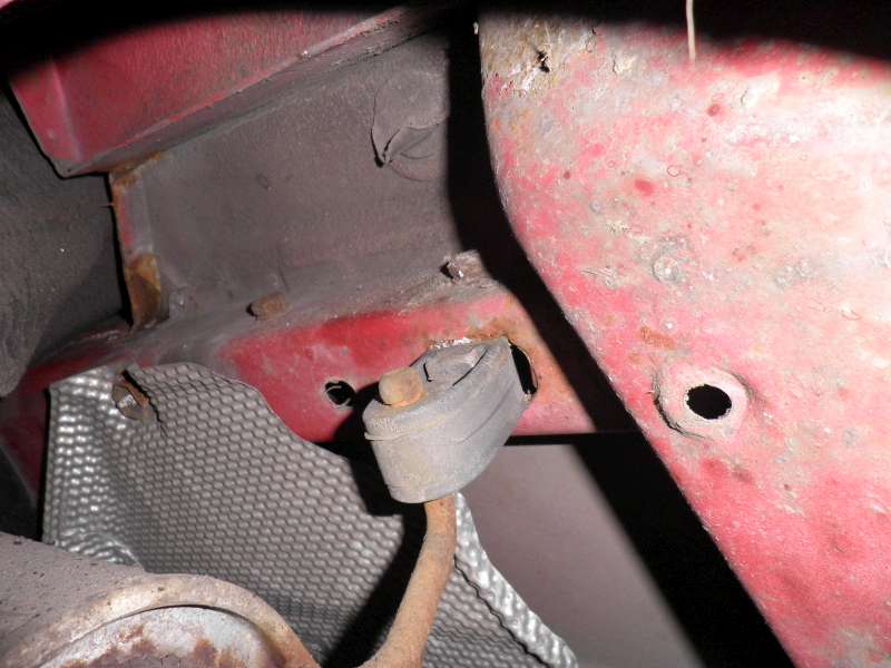

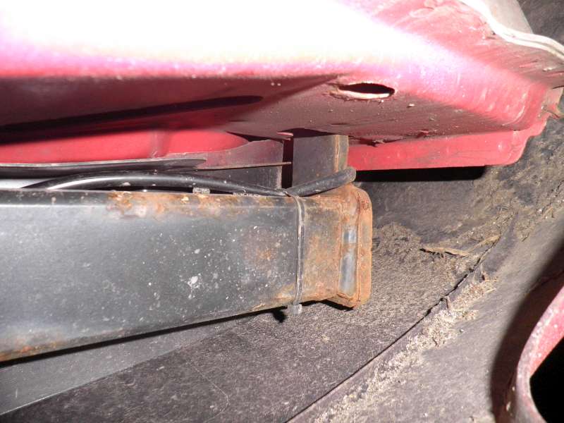

Tak tady sem neco zespodu vyfotil.
snad ti ty fotky pomuzou

dík moc tak jestli jsem tzo pochopil dobře nebo spíš vidím tak je to zastrčený do těch výstuh a sešroubovaný . no uvidím až objednám tažný , tak potom budu špekulovat jak ho tam usadit tady jsem našel tohle tažný http://www.amaroautodily.cz/amaro/eshop ... ated#anch1 tak ho o výplatu objednám a uvidím

jj Presne tak
