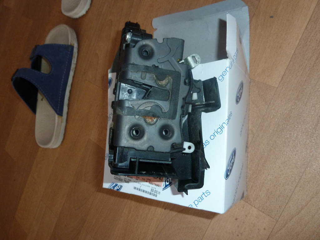

Zdravím, nenašel jsem nějaké podobné téma.
Zbláznil se mi úplně centrál, nejdříve při zabouchnutí dveří auto samo všechny dveře zamklo. Pak za jízdy se několikrát zamyknul a zase odemikal cca po 5min. Pak zase dal pokoj. další den auto zamklo inhed po nastartování. Pak jsem zase auto zamknul centrálem a když jsem k němu přišel bylo odemčené. Nevíte co s tím? měj jsem to u elektrikáře ale na nic nepřišel...
Naposledy upravil(a) broky dne 01.04.2011 17:04, celkem upraveno 1 x.
.....Ford Focus II combi, rok 2005, 1.6 TDCi, 66 kW.....

Vyměnili mi zámek u řidiče a ten to nebyl tak jsem zbytečně vyhodil 3700Kč. Mám ten co mi vyndali na prodej za 800kč, je zcela funkční kdyby někdo chtěl. Nemohu přispívat do tématu bazaru tak to písu sem...
