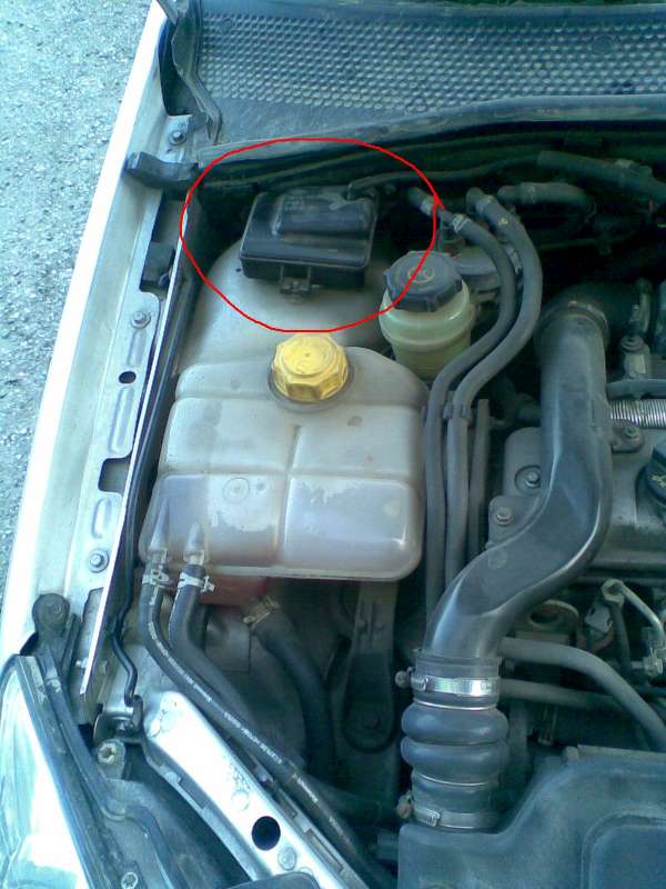

zdravím,
viete mi povedať čo je tá čierna škatulka?? ide z toho hadička do inej hadičky pri akumulátore, v tom mieste zaústenia sa to odpojilo...
signalizuje poruchu motora.
dakujem

Zásobník podtlaku.Když se ti to odpojilo nejde ovládání EGR a naklápění lopatek turba.To je asi důvod proč ti svítí kontrolka.

dík za vysvetlenie. Po napojení hadičky by malo byť všetko ok, alebo bude potrebné ešte niečo nastaviť?Jardak píše:Zásobník podtlaku.Když se ti to odpojilo nejde ovládání EGR a naklápění lopatek turba.To je asi důvod proč ti svítí kontrolka.
- keď je to odpojené, turbo nejde vôbec??
- teraz je auto v servise...

Jestli byla závada pouze odpojená hadička,tak po připojení není třeba nic dalšího dělat i kontrolka by měla po pár desítkách až stovkách km zhasnout.Pokud svítí kontrolka měla by dignostika načíst nějakou závadu.Když je odpojenej podtlak tak jsou lopatky turba nastaveny na větší výkon(otáčky) motoru,proto motor netáhne od spodu,ale až ve větších otáčkách.O funkčnosti se můžes přesvětšit tak,že koukáš na táhlo na turbu a někdo jiný ti nastartuje motor.Po nastartování by mělo táhlo zajet do baňky.
