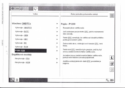

Tadle chyba se mě tam taky objevila , bez žádných nějakých příznaků že by něco s motorem bylo , snížený výkon , netáhlo to, chcípalo, ..... . Skoušel jsem ji smáznout ve fordiagu ale znovu se tam opětovně zase objeví. Zrovna mě kleklo ještě čidlo polohy vačky , ale to je vyměněný a závada smázlá. P 1200 tam ale pořád zůstává. Jestli by pomohlo překodovat ty vstřiky , jak se spomíná výše ? Za měsíc jedem do chorvatska tak aby někde na cestě nebyl problem.

Ve čtvrtek jedu do Fordu -Blansko-na originál diagnostiku, tak uvidíme co provedou s tou chybou.

Tak zavada je smazaná, překodovaly vstřiky jak se tady už spomínalo.
