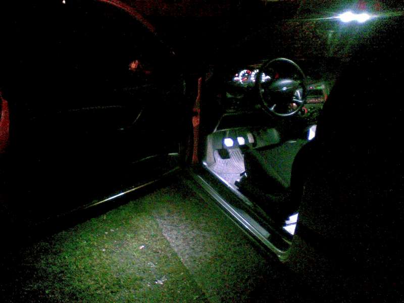

SilverSnake
Příspěvky: 75
Bydliště: Karlovarský Kraj
Re: Dodělání osvětlení do tapecirinku dveří,pro nastupování.
Příspěvek od SilverSnake » 19.04.2011 19:05
Takto? :)

ra-dim
Příspěvky: 35
Registrován: 02.07.2010 22:38
Příspěvek od ra-dim » 21.04.2011 10:15
SilverSnake píše:Takto? :)
Presne! :perfect: Ale ked vidim aj tie biele budiky, najskor musim konecne to dokoncit, a az potom spravim tie dvere. :D
