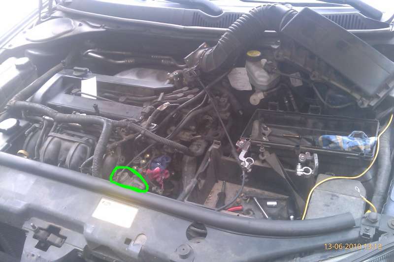

Příspěvek od buceek07 » 11.05.2011 23:22
Tady se nachází...2 šroubky a je dole...

Příspěvek od Systemofamondeo » 12.05.2011 10:10
Díky tak to bych mohl najít-o víkendu snad bude čas tak to zkusím vyčistit :D No a když to tím nebude???
