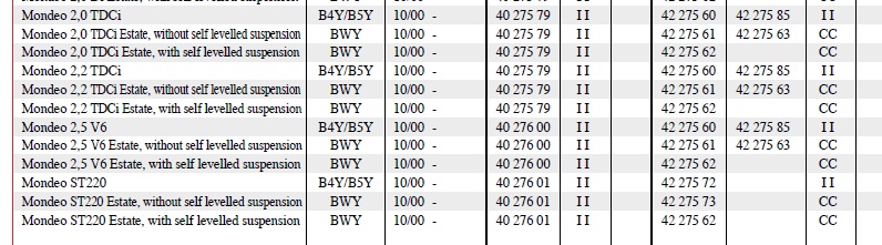

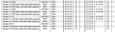

Našel jsem si katalog pružin Lesjofors, kde jsem podle kódových označení vysledoval následující.

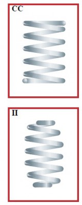

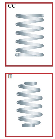

Označení přední pružiny pro Focus je 40 275 72 (40 zřejmě označuje že přijde na přední nápravu, je to u všech předních pružin) a označení zadní pružiny ST220 je 42 275 72. Což naznačuje, že by pružiny mohly být v něčem podobné. Nicméně pružina pro Focus je typu CC (viz obr.) a pružina pro ST je typu II (viz obr.). :?

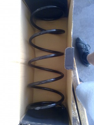

Skutečně, zakoupená pružina je typu CC a podle katalogu Lesjofors má být na všech Mondeích sedan vzadu typ II a na všech Turnierech CC.
Můj dotaz zní...má cenu vůbec zkoušet to tam rvát a platit tak zbytečně další hodiny mechanikovy práce v případě, že by to tam nešlo, nebo jim to mám do Fordu rovnou zanést vrátit, říct že to tam nešlo, protože to má jinej tvar a objednat si Lesjoforse a čekat do příštího týdne? :nixw:
