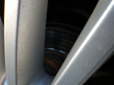

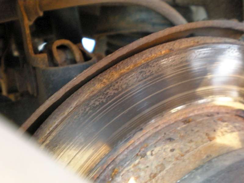

jakub.sampon
Příspěvky: 546
Registrován: 19.12.2009 23:22
Re: hučení při brždění
Příspěvek od jakub.sampon » 23.07.2011 20:15

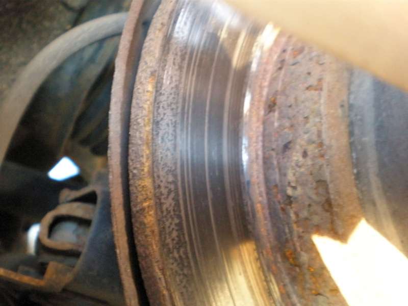

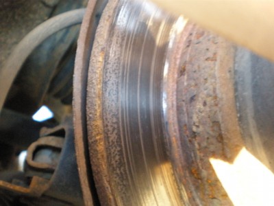

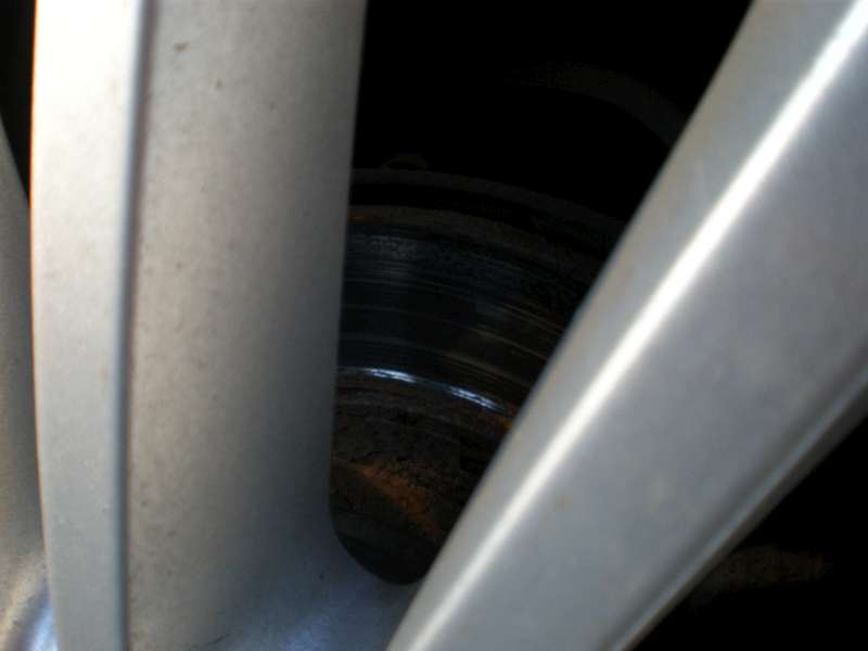

dávám sem fotky kotouče,myslíte že je na výměnu?
a nebo to jen hučí kuli rezi?

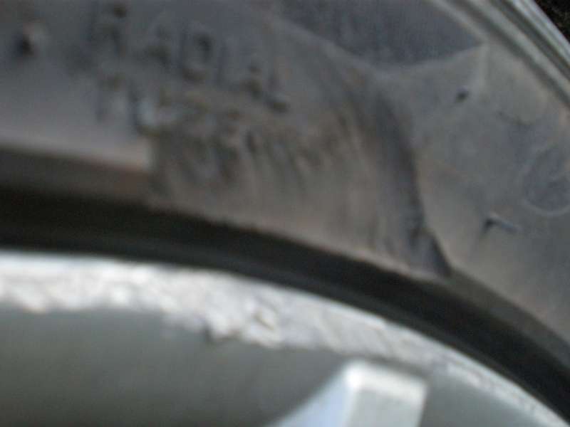

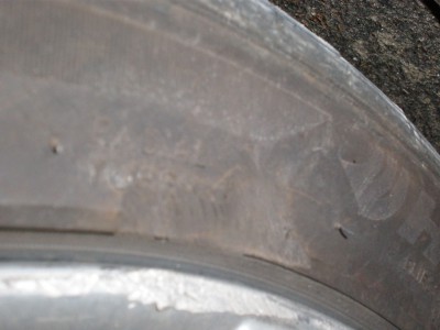

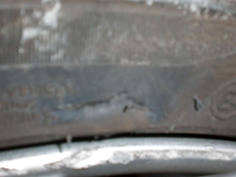

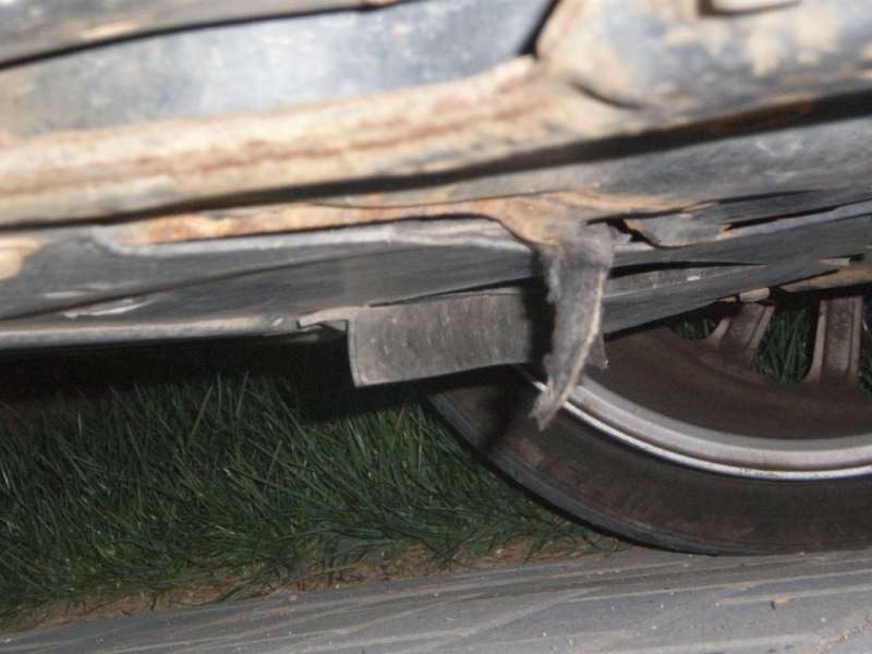

ještě se vás chci zeptat vadí když mám trochu seřízlou gumu?jelikož jsem při couvání najel na betonovej plátek viz foto :(
Příspěvek od kozlow » 23.07.2011 20:33
viz sz

kozlow
Příspěvky: 7034
Registrován: 20.06.2010 13:11
Bydliště: www.st-rs.cz
Příspěvek od kozlow » 23.07.2011 20:49
máš tam další sz, chichichi :oops: :mrgreen:
tak zajímavá odpověď.. no, kotouč už není nejmladší a brzy jej potká výměna, což o to, vidím tam taky nějaké drážky, ale nevím, jestli to je jen rez, nebo skutečná drážka. Taky záleží, jestli to je přední či zadní kotouč. Přední bych řešil o něco urgentněji než zadní.
A to hučení, to bych připsal té rzi..
Příspěvek od X-sat » 23.07.2011 20:58
Můj názor:
Vidíš na tom posledním obrázku
http://www.ford-focus.cz/forum/download ... &mode=view
tu vnitřní vyleštěnou plochu?
Tam se Ti už potkává destička, resp. už kov/kov. Mám totéž na zadních brzdách a čekám výměnu brzdových destiček. I to hučení se mi již objevuje.

jakub.sampon
Příspěvky: 546
Příspěvek od jakub.sampon » 23.07.2011 21:21
takže stačí jen vyměnit brzdové destičky? a nebo je vzít rovnou s kotoučema?
jinak neví někdo co mi to čouhá z pod auta? :shocked: :wallbash:
Příspěvek od mouse » 23.07.2011 21:51
vyměň desky a i kotouče
Příspěvek od kozlow » 23.07.2011 22:07
to bude nějaký mýval, teď jsou přemnožení.
A ano, jak praví mouse, měnit komplet

mouse píše:vyměň desky a i kotouče
Plus nech vyvážit to kolo. Tý gumy tam chybí dost.
mouse
Příspěvky: 3035
Registrován: 18.03.2011 14:37
Bydliště: Praha 5
Příspěvek od mouse » 24.07.2011 07:57
tak jsem se pořádně podíval na tu gumu a já bych teda asi raději dal jinou, tuhle zul a pryč s ní, auto se může více naložit a nebo opět vzít nějakej obrubník a nebo díru a je to v řiti a nedej bože aby bouchla třeba při 130km/h
