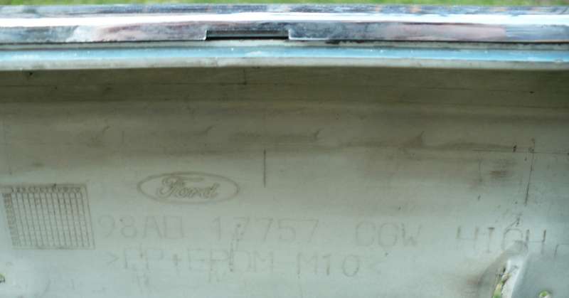

Dobry Den .
Potrebujem zistit s akeho plastu je tento predny naraznik na Focus 2002 , ak ho ma niekdo zhodeny mohol by sa pozret s vnutra aka skratka tam je vnutry vyrazena bud to bude ABS alebo PVC alebo podobny skratka , potrebujem moj stary pozvarat a potrebujem na zvaranie podobny typ plastu .

mam pocit ze PP

Dakujem velmi pekne , Foki nikdy nesklame !!!

jo PP, chtel jsem na to kouknout az pujdu odpoledne do garaze

Příspěvek od Sodri » 25.07.2011 14:33
já tam mám tohle
já tam mám tohle
