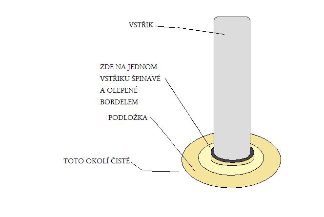

Tak jsem dnes sundal kryt motoru a koukal na vstřiky.
Nikde nic nebylo kolem 3 vsřiků, ale jeden vsřik se mi moc nezdál.
Přikládám obrázek a je na něm vyznačený místo, kde to bylo takový opatlaný a špinavý - to místo bylo ale na zbylých třech naprosto čistý.
Co si o tom myslíte?
Dík za rady
