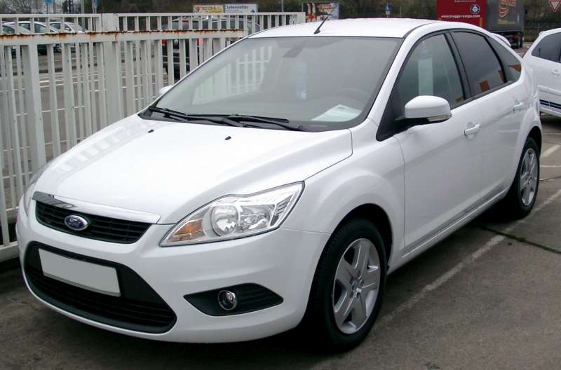

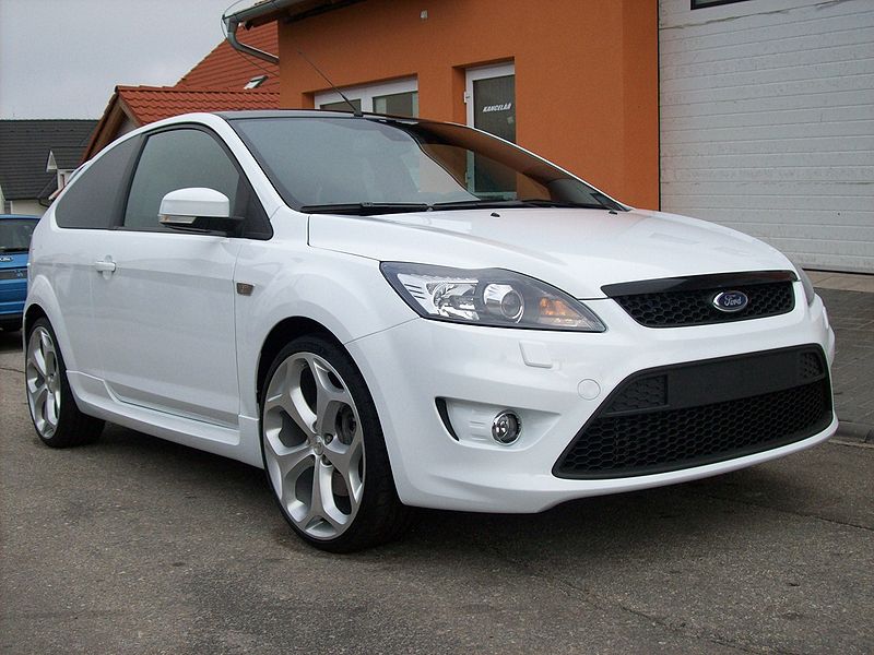

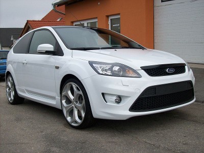

Ahoj, zdravím klubáky, mám otázku šli by zaměnit plasty (přední a zadní nárazník, křídlo a prahy) z klasik 5dvéř hatche s verzí ST? Myslím výměna kus za kus bez nějakého velkého zasahování řezání vaření apod. Podle fotek mi to připadá, že by to mohlo být i zaměnitelné...A druhá velice důležitá otázka, jsou vůbec tyhle plasty sehnatelné za nějaký aspoň trochu rozumný peníz, nebo je to utopie? A poslední otázka dala by se tato komplet sada nárazníků, prahů a křídla koupit přímo ve Fordu? Ale to bude asi raketa, to si nědělám iluze? Jde mi o to, že se mi STčko vždy strašně líbilo ale na jeho provozní náklady asi mít nikdy nebudu
Díky všem za Vaše postřehy a posílám pro jistotu fota o co mi jde...Jsou tady z fóra...

jde to ale jedine co se asi da sehnat pouzite je kridlo , vse ostatni asi nove ve fordu
ceny priblizne
prahy cca 7000
zadni naraznik cca 7000
zadni difuzor cca 1600
predni naraznik cca 7000
maska cca 3000
tlama do narazniku cca 4500
plasty kolem cca 3-4000
