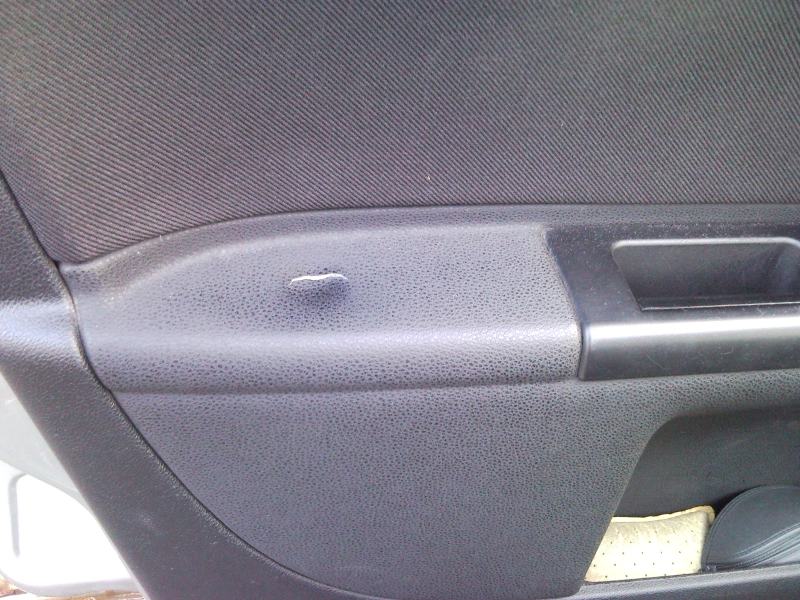

Ahoj, když jsem se vrátil letos z dovolené, vykoukla na mě z obložení dveří u řidiče dírka... Vytlačil jsem ji tam loktem a moc na to pyšný nejsem :-))) Chci se zeptat, jestli už se vám to někomu povedlo? Řekl bych, nemusím měnit celé tapecí, ale stačilo by vyměnit jen ten protrhlý díl. Můžete mi prosím říct, jestli mám pravdu? Popř. dokážete mi poradit, kde by se náhradní díl dal sehnat? Ve Fordu se mám strach zeptat, to by zas byla pálka... Díky moc... :-)

mas prakticky dve moznosti.. teda tri :D ..jedna, sehnat tapec na vrakaci... druha, nechat ten plast opravit v nejake specializovane dilne na opravu autoplastu - hodne jich dokaze dotvorit texturu i lak k nepoznani - proste najit firmu, ktera treba opravuje palubky a vyrabi dily z plastu.. mohu doporucit Martina Jeraba http://www.opravaplastu.cz/fotogalerie.html
..treti nejlevnejsi moznost je naucit se to ignorovat, ale to by ses asi neptal tady :mrgreen: :mrgreen: :mrgreen:
EDIT: btw, kolik vazis?? :mrgreen:

..to musel být slušnej tlak loktem 8O
Edit: ...na díly tapec neseženeš, jenom jako celek, většinou je to bez ovladačů oken, ty se jenom přecvakají :wink:

Díky za info :) Jinak vážím asi 65kg a nestalo se to při jednom opření, ale ten důlek jsem si vytvářel několik let, před rokem jsem začal cítit, že je v té výplni dolík a teď se protrhl i ten krycí plast. Zkusím pořešit tu opravu plastů, pokud by to nešlo tak radši vyměním celou výplň...

..tapec seženeš ten obyč, co máš ( nevím jestli se dřevem nebo bez) okolo 500,- vrakoviště..

ve fordu to bude raketa, sleduj aukro, nebo mrkni po mondeích na díly, tam si většinou řeknou do 500,-

No hele tak ve fordu za to chtěj 5034 Kč s DPH :totlsmile: Vrakáč to jistí...

No s Fordem a jejich cenama už mám spoustu zkušeností, tak jsem se radši neptal, kolik by stál nový tapec na dveře, ale kolem 5tisíc jsem to odhadoval.. Doteď na řešení nebyl čas, ale zítra se podívám po vrakovištích v okolí a uvidíme :-) Mám verzi bez stříbrných lišt a potřebuju tapec s černými plasty, tedy žádné dřevo :-)
