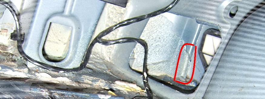

čau mám problém se kterým bojuji od koupě fofíka asi rok,nejprve mi měnili tesnění pod předním oknem protože voda byla u spolujezce ve předu jenže to nepomhlo pak jsem přišel na to že voda přichází dopředu od kufru jak stojím z kopce tak měnili těsnění kolem světla ale zase to nepomhlo(to vše na náklady bazaru byli v tomto super).ta voda přitéká do zadního sloupku jak je tam ta dutina s otvorem(někdo tu říkal že pro vyrovnání tlaku v kufru nebo co)myslel jsem že je to kolem toho světla tak jsem to celé utěsnil kolem dokola silikonem vzal jsem to s těmi malými okénky vzadu,ale voda je furt v tom sloupku a potom přetéká do kufru k nápravě tam je potopa(no a pokud stojím z kopce tak potom i u spolujezce už raději parkuji čumákem nahoru ať se nerozlévá dopředu)tak se chci zeptat jestli už na to tady někdo přišel kudy to tam teče?našel jsem zde pár dotazů a odpovědí podobného problému ale nic konkrétního.můžete někdo poradit pokud s tím máte zkušenosti.děkuji

Ta klapka je to bile - cerne oramovane vedle toho cerveneho "obdelniku" LINK. Tam by mel proudit ven v interieru "přebytečný" vzduch.
Me se voda obevuje / vyteka prave v tom cervenem ramecku, ale teda v daleko mensim mnozstvim - nikdy sem nemel u rezervy vodu, voda ni nedotece k zadnim sedadlum - vsechnu ji "pochyta" koberec co kryje blatnik.
Snazil jsem se prijit kudy to tam vali, svetlo mam take pretesnene silikonem, ale ani ho*no. Ja myslim ze to tam musi tect nekudy za naraznikem. Voda co steka po patejch dverich do toho zlabku a snad tama nekudy... Vic nevim - ja osobne na to uz se*u.

Stehnak píše:Ta klapka je to bile - cerne oramovane vedle toho cerveneho "obdelniku" LINK. Tam by mel proudit ven v interieru "přebytečný" vzduch.
mě už to pěkně štve právě se žene pěkná bouřka a manželka zaparkovala čumákem dolů jdu to přeparkovat bo jinak mám zase vodu až u spolujezdce,není nejaký borec "karosář" který zná slabé místo v tom sloupku protože ta voda přichází odtud dneska ráno jsem vymačkal čtaři hadry vody fakt už nevím,tam navrtám dírky ať ta voda sama vytéká a nejde do auta nebo já už nevím co :evil: :evil: :evil:
