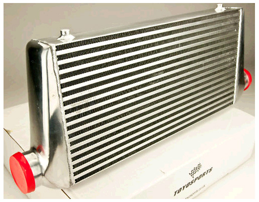

Rád bych upoutal vaši pozornost k mému současnému projektu a zjistil jestli by byl zájem.
Vzhledem k tomu, že intercoolery z Anglie jsou dost drahé a z druhé ruky se dají sehnat jen velice obtížně, tak jsem se rozhodl trochu experimentovat.
V současné době mi jdou z Anglie dva tyto univerzální mezichladiče:
Představa je taková, že se z nich uříznou bočnice a jádro se použije na stavbu kopie přesně podle Radtecu.
S cenou bych se chtěl vejít maximálně do 9000,- Kč, ale ještě vůbec nevím kolik bude stát práce a příruby (kolínka).
Jen bych rád upozornil na to, že to nedělám pro peníze. Spíš proto, že jsem pacient. :dih:
Prosím, napište mi jestli byste měli zájem???

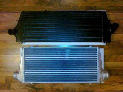

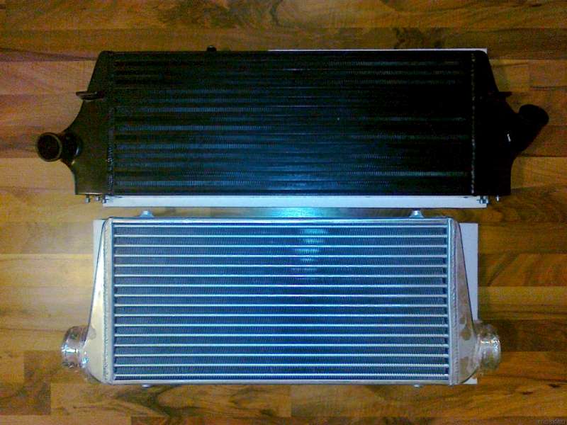

Tak třeba probudím diskuzi updatem ohledně projektu MOSKITO & VOTAS CUSTOM IC. :twisted:
Dneska přišly dva krásné universal intercoolery s jádrem o velikosti 600x300x80. Budeme jim pracovně říkat třeba GENERACE 1. :nazdravi:
Pro srovnání Radtec má jádro 685x350x70 a Airtec 650x300x60, takže s objemem jsme o 2,7l větší než Airtec a o 2,38l menší než Radtec.
(Právě vytahuješ kalkulačku, že?) :mrgreen:
Ještě byla možnost koupit 600x300x100. To jsme sice už na 18ti litrech (o 1,2l větší než Radtec), ale tlustší jádro znamená méně vzduchu pro vodní chladič, a proto jsme šli raději zlatou střední cestou.
Překvapením není, že GEN1 je zhruba o polovinu lehčí než Airtec - bohužel nemám váhu a nemohu říci přesně, ale rozhodně jsem ho unes ve dvou prstech zatímco Airteca táhnete v obou prackách a jste rádi, že jste rádi. Inu hliník je hliník. :Dancer:

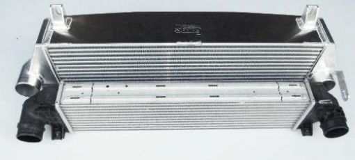

Hele a není tenhle pro RS moc malej?
Forge má rozhodně minimálně 100mm hloubku.
forge
forge

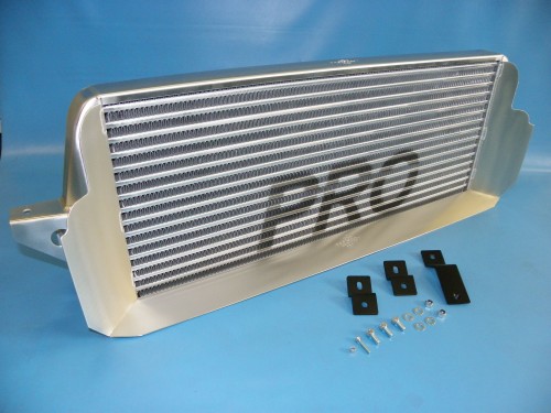

A Pro Alloy je taky obrovskej.
pro alloy
pro alloy

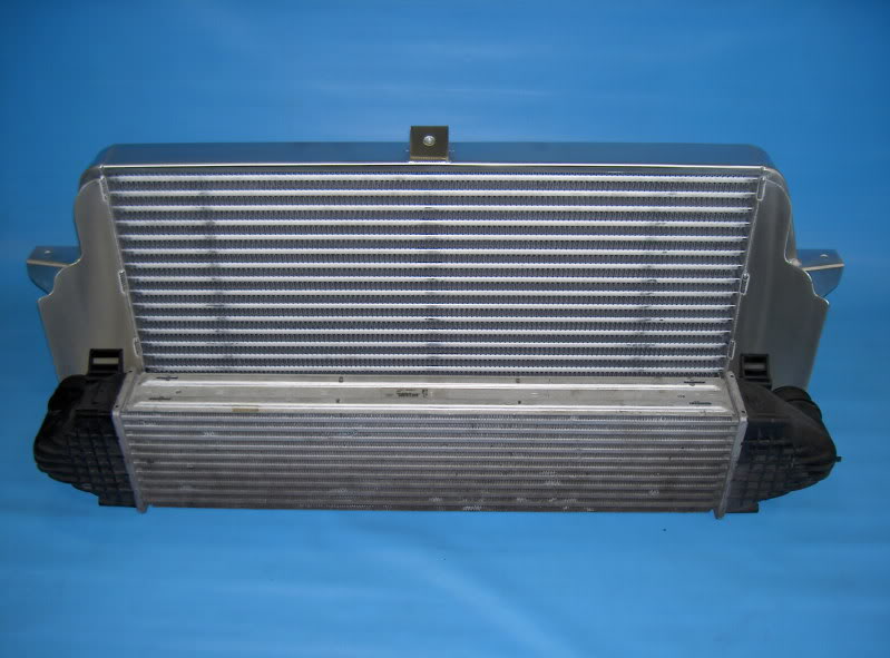

moskito píše:Hele a není tenhle pro RS moc malej?
to myslis ten odkaz ? kdo rika ze to je do RS ? na dvorku se stavi jedno ST .
a 4" jsou taky . uvidim jak pujde udelat tento pak se objedna 31"x12"x4" do RS .

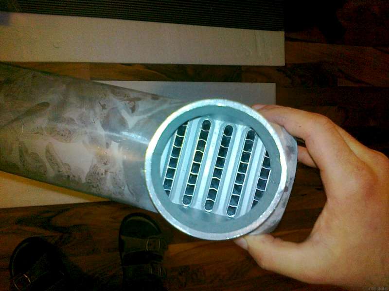

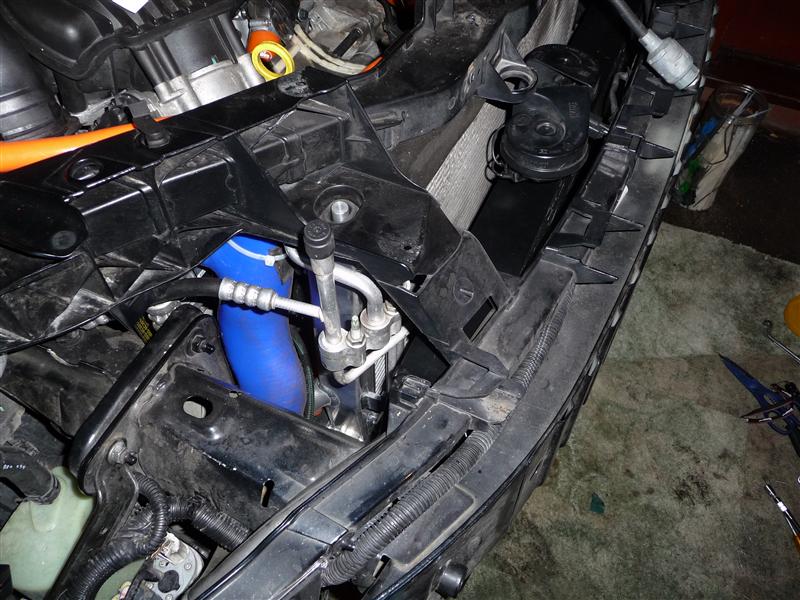

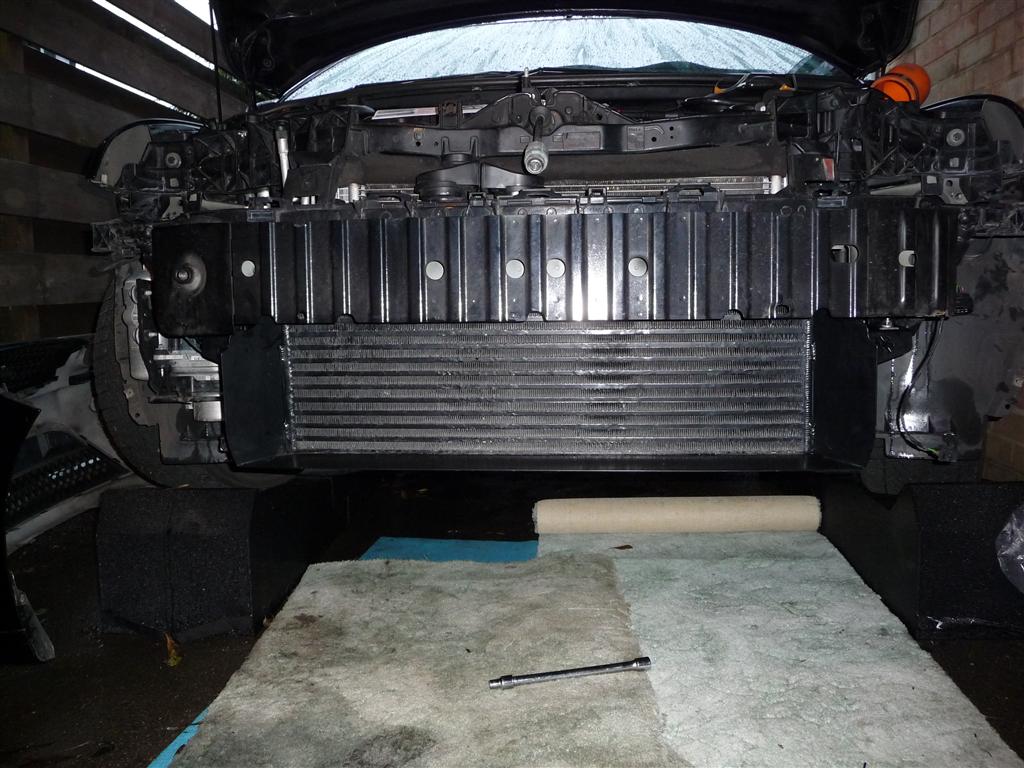

Do RS to chce ale větší. Jeden kámoš z Anglie tam má na STčku napasovanej Airtec pro RS a psal mi, že je 900x550x100. :shocked:
Tady je foto:
