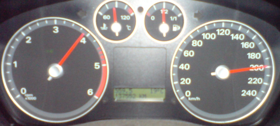

Nechcem tu rozputavat nejaky flame war proti dislu, ale osobne si myslim, ze na jazdenie v cervenom poli to nie je. Ked Clarkson zobral diselovy Jaguar na Nurburgring, tak mu po par zatackach svietil cely orloj na palubovke alebo ked kupili ojazdene BMW320d a isli s tym na okruh robit 24hodinovku, tak pocas pretekov vymenili cely CR system. Ale zase usetrili na frekvencii tankovania, to ano - vdaka tomu neskoncili posledni
- Sobull
- Příspěvky: 1393
- Registrován: 24.08.2009 18:09
- Bydliště: Polička
Re: FORD FOCUS COMBI 2.0 TDCi 100kW prestal ťahať motor
Můžu tě ujistit, že 2,0tdci při 160 rozhodně není v červeným
FFII kombi 2,0TDCI, 2006
- V12
- Příspěvky: 6102
- Bydliště: Soporna, SK
Sobull :
Upresnim - 160 na VI = cca 3000 rpm. Analogicky pri 180 je to cca 3400. A celkom slusna rezerva vykonu k tomu. Cize o jazdu v cervenom sa nejedna ani omylom.
