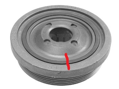

Udělej na tu řemenici čárku,jak je na tom obrázku.Den dva pojezdi a pak na ni koukni,jestli je čárka pohromadě.Za studena to má větší sklony k pískání proto,že alternátor má na začátku jízdy větší odpor.
