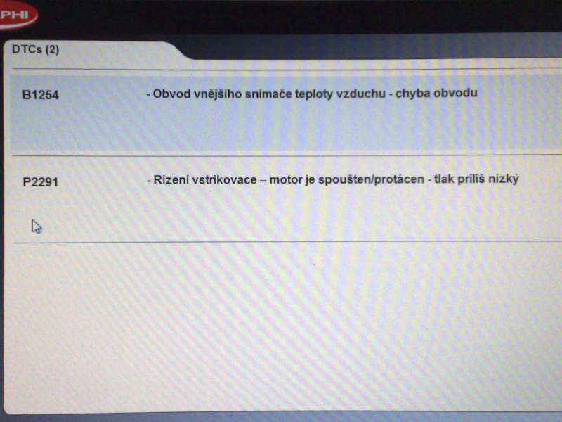

Mám problém Ford Focus 1.8TDCI 85kw toči ale bouhžel nechytne.Odpojil sem trubku na vstřiku a téměř žadni tlák tak mám podezření na čerpadlo railu.

a nebo zamrzla nafta :wink:

Tak zamrzlá nafta už by povolila stoji to už 3 dny v teplé garaži
