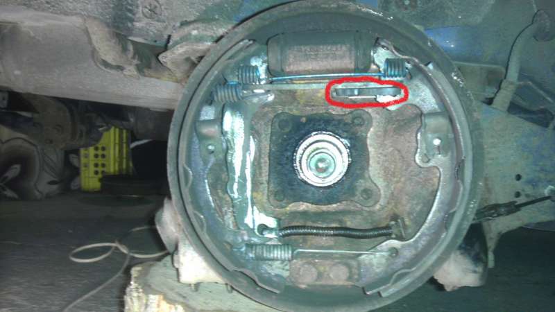

Ahoj, potřeboval bych radu. Mohli byste mi napsat k čemu je označená věc na obrázku? Stává se totiž, že ruční brzda nejde vůbec vytáhnout a když za ní opravdu silou vemu, tak se vytáhne, ale potom zůstanou viset pakny a auto pořád brzdí. Divné ale je to, že tento problém je pouze když auto stojí venku na mraze. Když s autem zajedu do garáže, tak ruční brzda funguje jak má. Lanovody jsou komplet nové. Díky

Je to samostav - tímhle cajkem se ti při brždění pedálem pakny nevrátí úplně zpátky do minimální polohy, ale udělá se tam jen minimální vůle, aby to nepřibržďovalo.

aha díky, hned jsem chytřejší. A neví někdo čím by mohla být ta závada, kterou popisuji?

Za předpokladu,že v brzdach samotných není vlhkost,tak musí být vlhkost v lanovodech a na mrazu lanka v bovdenu přimrznou i když jak píšeš jsou nový...

To tedy znamená lanovody odmontovat, nejakým způsobem vysušit, namontovat zpět a lépe utěsnit. Nebo radši koupit opět nové?

Naprat do nich WD,až to poteče skrz.

Tohle vypadá na systém samostavů Bendix, na normálních autech se přestal používat kolem roku 1995. Je v něm příliš mnoho součástí náchylných ke korozi. Obvykle to nahradil systém Lockheed.
