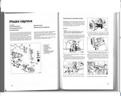

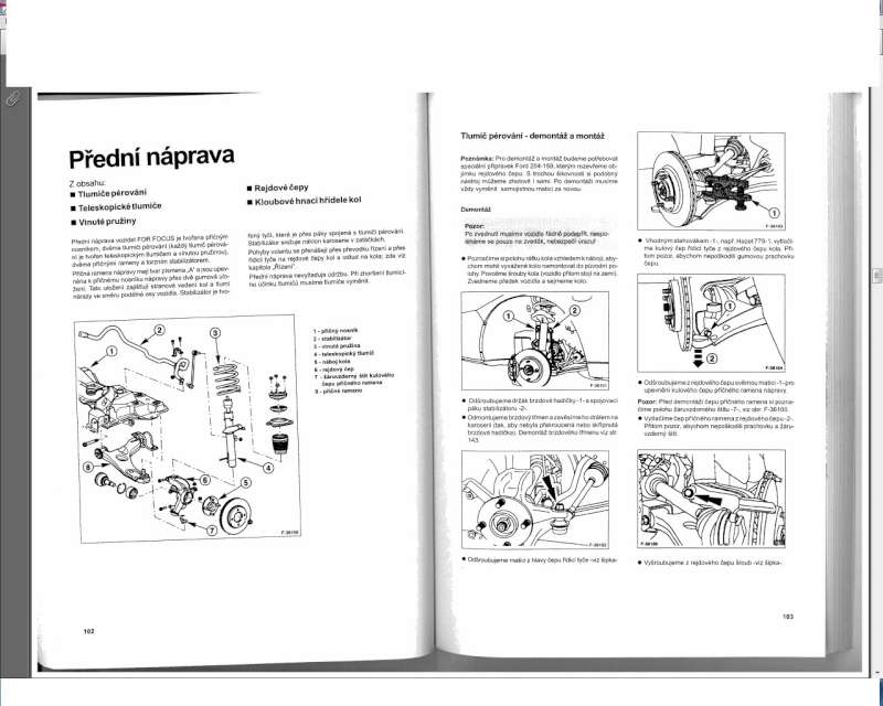

commanderwar píše:Zdravím nemáte někdo nějaky obrazek na demontáž komplet předního kola na FOFO 1 r.v. 2001??
Nieco taketo
commanderwar
- Příspěvky: 199
- Registrován: 03.01.2010 14:36
Re: potřebuji návod na demontáž zavěšení předního kola
dekuji dekuji všem hlavne za obrázek....to je přesně ono.))
