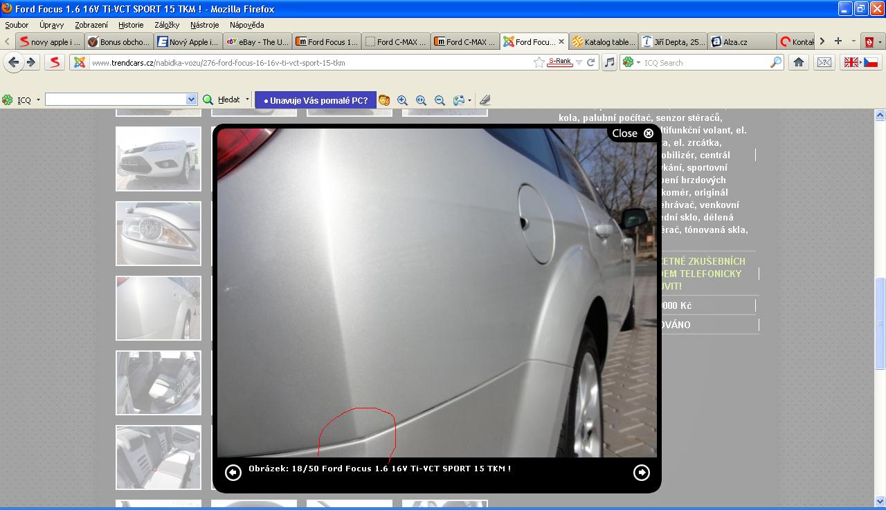

mam na vas prosbu, nejsem zběhly v autech.
myslite ze toto bude dobra koupe, jde mi o tu vybavu.v roce 2009 uz byl normal startovaci tlacitko a sklopna zrcatka nebo to je novy typ a je riziko ze se to bude srat.
uvitam i celkovy nazor.

Ptáš se zrovna na ty el. sklápěná zrcátka - těch se nemusíš bát - toto auto je nemá
. Taky nemá senzor deště a podle mě taky senzor opotřebení destiček (dost bych se divil).
Jestli to bylo nebo nebylo bourané nepoznám, ale stav km a cena by tomu trošku napovídala.

přijde mi že to trochu hraje barvama ta pravá strana jako by byla stříkaná a je to focené schválně na šikmo aby to bylo co nejméně vidět.

Nezdá se mi jen spasování PZ blatníku a nárazníku, taky by mě zajímalo podle čeho soudíte že je to bouračka.

Prave zadne dvere maju iny odtien, ale ruku za to nedam.
Taketo skoro nove auta, su bud predvadzacky, alebo naburane. Povacsinou ale iba mierne tukance, takze je to celkom dobre opravitelne. Moze to byt odflaknuta robota zacne to po par rokoch hrdzaviet, ale to je min riziko ojetiny.
Hlavne nech to ma podvozok ok a nech neklepe motor po natoceni za studena.
Podla stavu na fotkach - Kup to.
Mimo fotiek to pozri zospodu, urob skusobnu jazdu, apoj diagnostiku, skontroluj VIN....

tady se lakyrnik trochu seknul pri modelováníkutilkill píše:Jak jste zjistili ze je bourane? Diky
ale pokud by to bylo jen toto a km sedely tak jsem videl horší pastičky . takze proc ne ?

já psal levá a myslel pravá ,ale ty přechody odstínů jsou evidentní, takže vidim tam obě dveře stříkané ,protože předek a zadek k tomu nejde na pasování už jsem ani detailně nekoukal

Na zadnych dveroch mu chyba napis Focus.

kdyz si to objedna bez tak to jde .V12 píše:Na zadnych dveroch mu chyba napis Focus.
a jak jsem psal je lepsi bourane nez stocene , protoze to se opravi ale pokud by jsi mel menit vse na odjetem tak se nedoplatis .

Kdyz tam ten napis nechces to je za priplatek nebo je sleva ze to na aute chybifoki píše:kdyz si to objedna bez tak to jde .V12 píše:Na zadnych dveroch mu chyba napis Focus.

Ved OK. Chyba napis Focus => vymenene dvere. Preco vymenene ? Lebo naklepnute.
Ja ale radsej stocene, olietane a neburane, ako burane. Za predpokladu, ze to burane nie je opravovane v autorizovanom servise, ale u pofiderneho garazmajstra a setri sa na kazdom cente (99% oprav). Proti oprave v zmysle oficialnych postupov vyrobcu ale nemam nic. To potom naozaj radsej takto odborne urobene, ako olietane (a pripadne ako bonus stocene).

Pokud to nebyla velká rána, ale jen parkovištní lišej (nárazník a blatník), bral bych ho všema deseti. Moje bylo taky ťuklé, kamarád mechanik to našel, já ne. A za slevu 10 tis. se mi nějaké neopatrné parkování předchozího majitele docela vyplatilo.

tak to pak jo , tak to nevim proc stale brecis nad odjetyma dieslema , kdyz jses vlastne rad ze je to stocene a odjete .V12 píše:Ved OK. Chyba napis Focus => vymenene dvere. Preco vymenene ? Lebo naklepnute.
muzu rict ze sice zalezi kdo to opravuje ale zase pokud se to opravuje byť v garazi ale z original dilu tak si myslim ze to neni problem . stejne je cely predek sroubovany .
nebo jaky je rozdil ze ti vymeni prah v autorizovanem , nebo ti ho vymeni garaznik ? myslis ze pouziva jiny drat do miga ? nebo v cem je rozdíl ?
