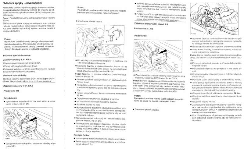

Zdravím vás, měnil jsem jsem brzdovou kapalinu (po výměně vše o.k., odvzdušněno), ale zdá se mi, že jde řazení trochu těžce. Neví tady někdo jestli je možnost zavzdušnění systému ovládání spojky? Popřípadě je tu někdo se zkušenostma s odvzdušňování spojky? Moc díky za info. FF Mk1 r.v. 2000, 1.6

Re: Odvzdušnění hydrauliky spojky?
Pomůže tohle? http://www.ford-focus.cz/forum/download ... w&id=14856
Děkuji, snad ano, ale konkrétní postřehy by se také hodily
