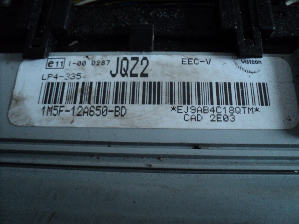

Re: Řídící jednotka pro 1,6 Zetec-SE, r.v. 2002
ještě jeden dotaz.řídící jednotku sem sehnal se starší kalibrací, konkrétně 1M5F-12a650-BD.zajímá mě jestli to nebude vadit, nebo jestli budu muset kalibrovat.a taky jak je to s klíčky.nechce se mi to dávat do servisu aby mi je tam naprogramovali.prý to stojí kolem litru.není nějaký jiný způsob?
fofo 2001 1.6 16v 74 kW
- Tomin123
- Příspěvky: 540
- Registrován: 09.07.2009 16:02
- Bydliště: Kamenné Žehrovice
Starsi kalibrace neva, ale kazdopadne mladsi kalib. bude mit treba nejake opravene chyby (napr. neklidny volnobeh pri nektere specificke situaci apod.)
Klicky se naprogramovat musi.
