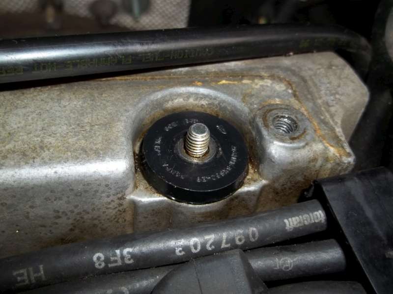

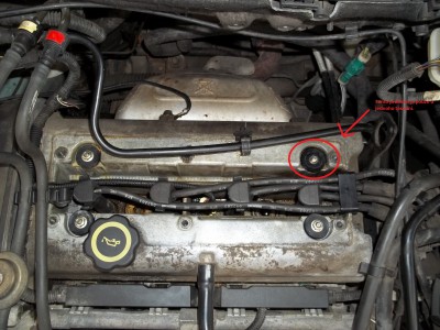

Zdravím mám problém který vidíte na obrázku, kde se mi u jedné matky začal objevovat trochu olej a následně pronikat ke svíčkám. Je to pouze u jedné matky (gumičky). Chci se zeptat, zda s tím máte někdo zkušenosti, jak se ta gumička nebo spíš průchodka pod tím vyndavá, zkoušel jsem to, ale nešla ven a jakou roli tam hraje, že se přes ní dostává olej nahoru. Z fordu mi napsali, že prodávají pouze s plastovým víkem (není vyfocené) a 4 průchodkami nebo gumičkami za 720. Víte někdo, kde by se dala sehnat náhrada?
Díky s pozdravem Peter Kozák
Dělá to pouze u té jedné.
Snažil jsem se to vytáhnou, původně jsem si myslel že to je pouze gumička, ale je to průchodka(trubička) a nejde ven.
Ford Focus 1.4/16V, 1998

Jen pro tu srandu...opiš číslo z tý krytky, z fotky není dost dobře čitelný.

1004400 96MM-6K562-EB cena 699kc / kus !!!!!

Jo tak jsem to našel taky, jen jsem si tím nebyl jistý.

To je šílenost, ford a náhradní díly to je jeden velkej vydřiduch

Koupit od někoho, případně na vrakáči, víko ventilů na tenhle motor.

Zkusil bych sundat víko a podívat se, jak to tam mají, vypadá to na O kroužky a možná by šly vyměnit.
