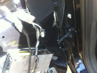

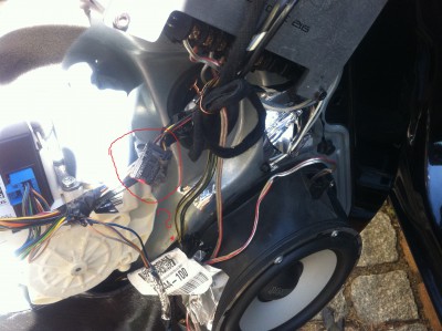

Ahoj kluci,
vcera jsem rozdelaval dvere a chtel jsme si dotlumit vnitrek, protoze mi po nehode vymenovali dvere a v tom svazku, co vede do zamku jsou zamotane dva konektory, jeden sedy, jeden cerveny. Nevite, k cemu jsou? (otevirani stresniho okynka, sklapeni zrcatek???)
Viz obrazek.
Dekuji.

cerno-cerveny - predni dvere ridice, ze? ovladac el. sklapeni zrcatek
cerno-bily - zadni dvere, ze? zadni vyskovy reprak

Ahoj, dekuji za reakci,ale jedna se o predeni ridicovy dvere na obou fotkach. To sklapeni jsem si myslel...

tak to je vyskovy predni ?

Neni, vyskovy je normalne pripojen ve sloupku a hraje.

Ale pockat....mozne ze ano. Ted nad tim tak premyslim, ale nemuzu si vybavit, jak to vypadalo pred instalaci novych repro. Nevi nekdo, jak to je puvodne zapojene? Zadna vyhybka tam neni,to je jasne, ale z radia vede jeden drat do basaku a jeden do vyskace? Nebo jak?

z radia vedou dva draty do stredobasu a v jeho konektoru je rozdvojeni smerem do vyskáče
