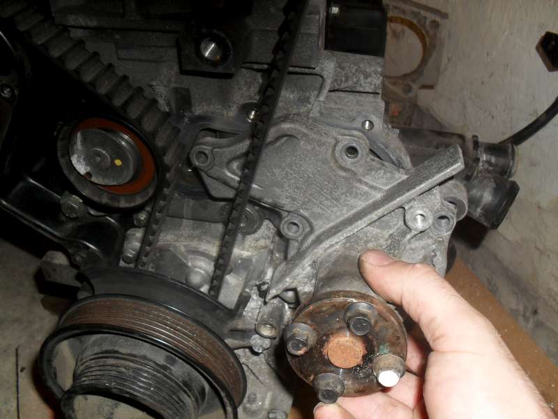

Dá se vyndat bez sundání rozvodů..
Obrázek Obrázek

Taky někteří tvrdili,že u mého motoru se to nedá a jde to :mrgreen:
Ovšem nevím jak to je na Tvém :nixw: Třeba to okouknout.

da se sundat . sice pod remenem je ale to nevadi .
