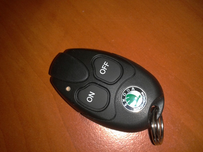

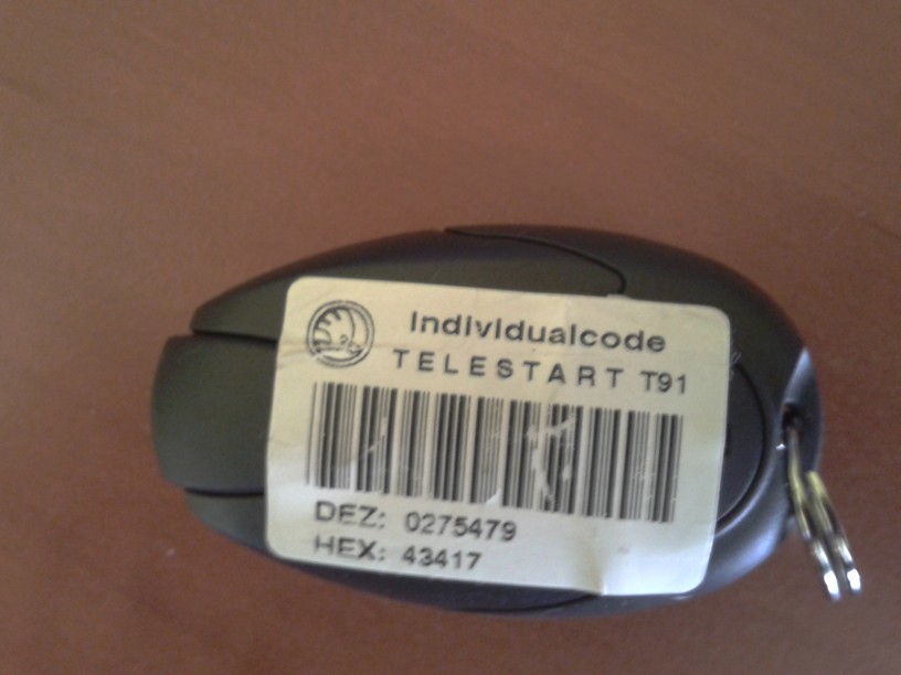

Dotaz na nekoho kdo rozumi nezavislemu topeni. Mam ve svem Mondeu telestart T80 a nebylo k nemu dalkove ovladani :evil: tak sem po levnu sehnal ovladac T91r ktery me nejde sparovat bud delam neco spatne nebo to sparovat asi nejde :bebng: . Ted mam moznost sehnet dva ovladace T90 a tak by me zajmalo jestli by sli tyto dalky sparovat :nixw: vypadaji uplne stejne jako T80ky. Vim ze by bylo lepsi sehnat rovnou dalky T80 ale nikde proste nejsou,jedine nove a to celkem palka. Dik za kazdou radu.

Podle mě nejde T80 a T91 zaměnit, je třeba znovu použít ovladač T80, nebo vyměnit příjmací jednotkuT91.

Souhlasim - kazda jednotka ma sve vlastni ovladani. Pak jeste existuji verze pro VW a ty ostatni, tam nevim, jak je to se zamenitelnosti.

Tak jenom pro upresneni nova jednotka T90 2x ovladace T90 a vse slape jak hodinky. :palec_nahoru:
