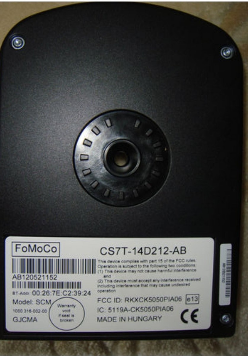

To co píše Petepr123 bude asi pravda ,viděl jsem modul který umí 14 jazyků viz foto.
- Příspěvky: 25074
Re: hlasove ovladanie - jazyk
jaks prisel na to, ze umi 14 jazyku?

to ZaQik
to že má 14 jazyků mi potvrdil německý prodejce originálních dílů ,jestli to je nebo není pravda nemám ověřeno.
