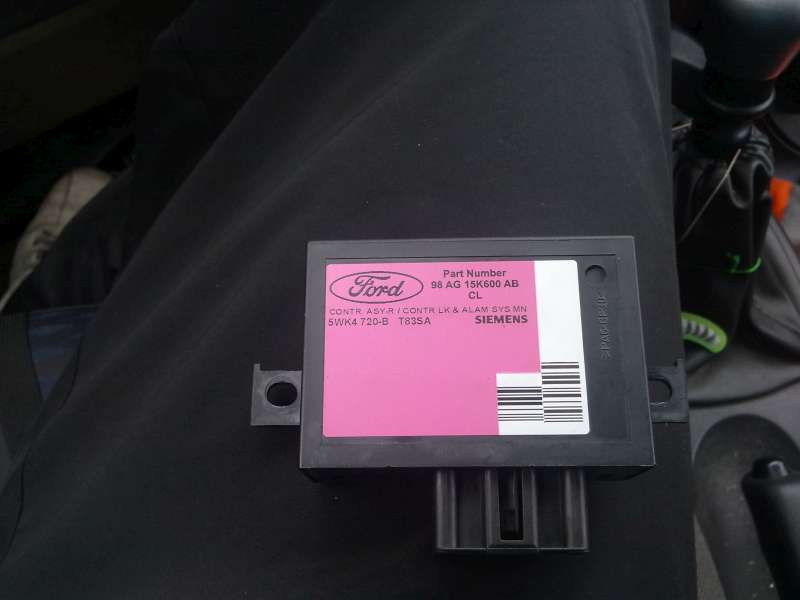

zdar chlapi co sem tak pochopil tam muj ford zadny gem modul nema ma jen krabicku na central da se nejak zjistit ktery spinac muze byt spatnej a jakto zjistit u zamku vkufru a muze ta krabicka mit vliv na to ze sviti porad ta kontrolka otevrenych dveri a ze mi nejde odemknout kufr tlacitkem zevnitr auta
