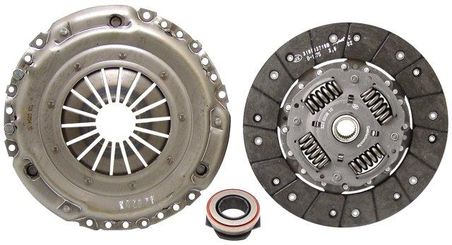

						- spanel
 - Příspěvky: 915
 - Registrován: 02.09.2009 17:32
Re: Odešla spojka
Pokud není obložení znečišťováno olejem, pak by to mohl být "samostav". Jinak spojka je přitlačována pružinou - viz obrázek sady :
