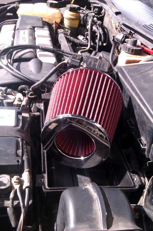

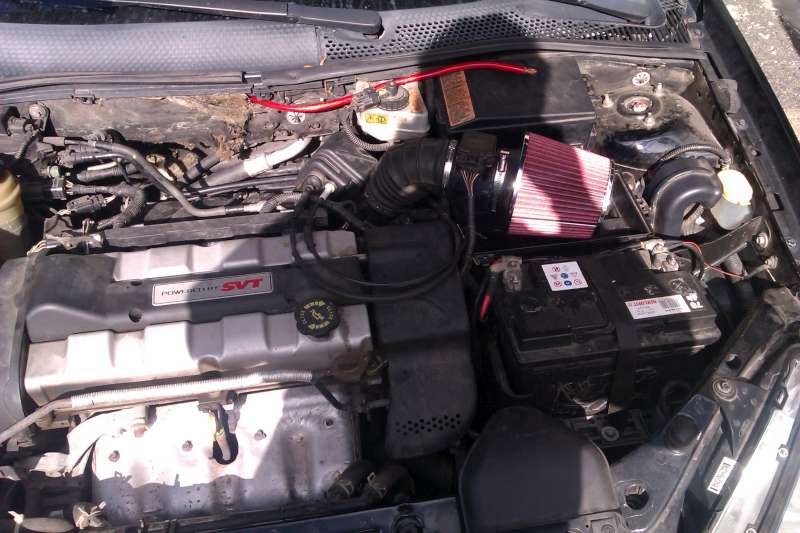

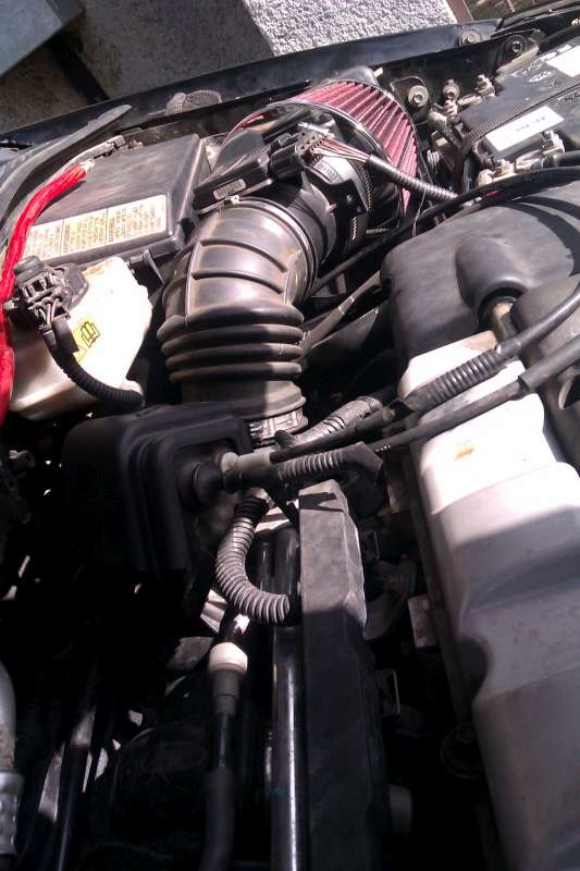

mikacCZ
Příspěvky: 42
Registrován: 16.08.2011 00:24
Re: Focus ST170, po vymene filtru ztratil vykon ..
Příspěvek od mikacCZ » 27.09.2012 15:45
fotky
Obrázek, Focus SVT170,127kw,2003 R.V
Příspěvky: 13577
Příspěvek od miki21 » 27.09.2012 16:38
Tak pokud to nemáš uzavřené v té krabici, tak to bere teplý vzduch od motoru. Pokud Ti jde jen o zvukový efekt, tak radši navrtej dírku do výfukových svodů, než tohle.
Skoro bych se vsadil, že jak dáš původní celý airbox i s filtrem, tak bude vše v pořádku.

Tonda-B
Příspěvky: 444
Registrován: 05.02.2009 23:05
Bydliště: Praha 10
Příspěvek od Tonda-B » 27.09.2012 20:26
Na těch fotkách nic zásadně špatného nevidím.
Jiná věc, že si myslím, že ta KN filtrační vložka v airboxu byla nejlepší možné řešení.
Airbox a uklidnění nasávaného vzduchu v něm je pro motor docela dobrá věc.
O teplotě nasávaného vzduchu nemluvě.
Tak si myslím, že ta chyba musí být uvnitř filtru.
Sundej ho a vyfoť i jeho vnitřek z obou stran.
Myslím, že ho vyndavat budeš stejně a vrátíš se k původnímu řešení, aby sis ověřil, že je to opravdu ten důvod proč to tak nejede.

mikacCZ
Příspěvky: 42
Příspěvek od mikacCZ » 27.09.2012 20:30
jasne ze uz jsem zkousel ho vyndat a dat zpatky airbox i z papirovim filtrem a jede tak jak má .. a dam tam kuzel a nejede .. je to prostě takoví tupý to auto
