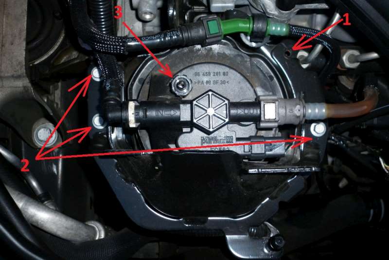

hledal jsem nějaký navod na výměnu palivového filtru.. našel jsem navod na starší verze ale tam je to trošku jinak i jiný filtr viz. (bude to asi podobný nebo stejný postup) http://www.ford-focus.cz/forum/viewtopi ... 81&t=33155
udělal jsem detailni foto toho mého
1)zde je asi chybějící šroub
2)jsou asi šrouby ktere se maji asi uvolnit
3)vypada na nějaký ventil?(žeby výpust vody)

Doplň si fotky

doplněno..foto jsem nějak špatne nahrál a asi se nezobrazovalo

povoli se srouby co jsou dokola krytu , uvolni se hadicky z filtru a uzavrou se zatkami co jsou u filtru , odpoji se konektor predehrevu paliva , pouzitim orechu (mam pocit ze 27 ) se uvolni vicko filtru , vyjme se filtr , cely obal se vysaje a vycistí od necistot , nasadi se novy filtr , uzavre se vicko a dotahne tak aby zacvaklo za zobacek co je na nem , pripoji se konektor predehrevu , pripoji se odvodni hadice a na privod se pripoji rucni tlakove cerpadlo 310-110 , povoli se odvzdusnovak , po vybublani se dotahne , cerpadlo se natlakuje a nastartuje se , necha se to chvilku bezet a pokud nejde vzduch , tak se cerpadlo odpoji pripoji se privod a je hotovo .

je jedno v jakem poradi se hadicky odpoji?Potece pri odpojeni nafta?jak vypada nebo kde se da koupit rucni tlakove cerpadlo,310-110 je cislo ceho??jak poznam ze nejde vzduch..?Neni treba nic delat s diagnostikou?

na to ze to budes delat jednou za 60000km si myslim ze nejlepsi je servis , nicmene uz to mas za 500 a odpovim rad viz muj podpis :
vzduch je videt v pruhledne hadicce
cerpadlo na http://www.heni.cz
nafta potece

ručné palivové čerpadlo kúpiš v každých autodieloch.mám ho namontované priamo na motore.je to super vec.výmena palivového filtra mi trvá trvá cca 15 min.vrele odporúčam.načo platiť servisu?

Já osobně měním palivový filtr každý rok před zimou,že bych ale musel montovat ruční čerpadlo do auto
ale je to každýho věc.Jinak se foki nediv,dneska lidi neví kde už by ušetřily,tak se snaží udělat si na autě co se dá.Ale když někdy čtu ty otázky na co se ptají,tak se taky divím,že to radši nadají do servisu.Jinak pro ty co si chtějí pal.filtr opravdu vyměnit doma a nemájí po ruce ruční čerpadlo,tak stačí PET láhev a kousek hadičky.Když člověk není babrák,tak si poradí v každém případě.
