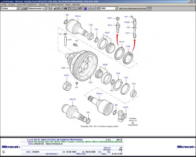

Právě že čidlo rychlosti - to zasunuté v převodovce - je vyměněné, ale přesto dostává chybné údaje o rychlosti.
Snímač rychlosti vozidla (Vehicle Speed Sensor, VSS)
Snímač rychlosti vozidla je malý generátor, jehož rotor je spojen s ozubeným kolem uvnitř krabice převodovky. Během jedné otáčky tento senzor generuje 8 pulzů, každých 8000 pulzů odpovídá jedné ujeté míli. VSS je elektromagnetický senzor, jehož výstupním signálem je sinusoida. Její kmitočet je přímo úměrný rychlosti pohybu automobilu. Při pomalé jízdě snímač vydává signál s nízkým kmitočtem. V závislosti na zvýšení rychlosti auta se stejnou měrou zvyšuje kmitočet výstupního signálu. Signál rychlosti jízdy vyžadují některé dílčí systémy vozidla včetně tempomatu a řídící jednotky. EEC používá tento signál pro programy ke snižování emisí a funkci omezovače rychlosti. Pokud není automobil s manuální převodovkou vybaven snímačem VSS, může při zpomalování vlivem uplatnění programu pro snížení emisí dojít i k nechtěnému zhasnutí motoru.
Nedovedu si představit, co se na tom rotoru mohlo pokazit (ulomit, ohnout, uvolnit, posunout ...)
viz obrázek díl 7M118, jde od něho červená šipka k čidlu rychlosti 9E731
Ale u Fordu je asi možné všechno :evil:
