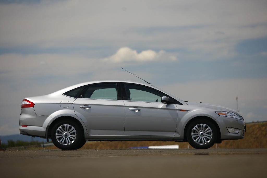

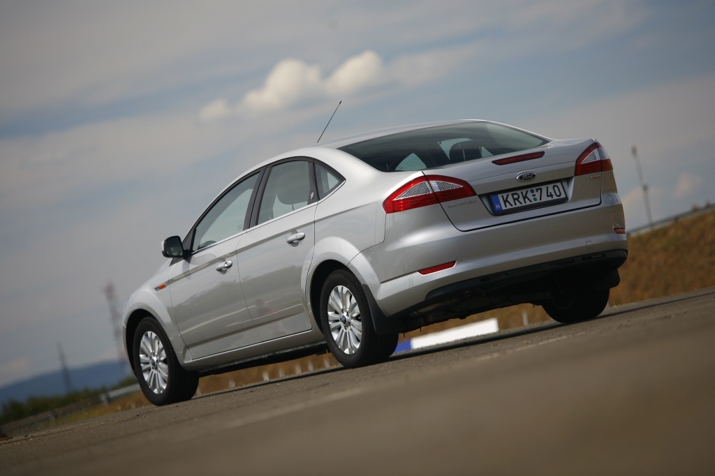

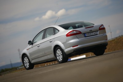

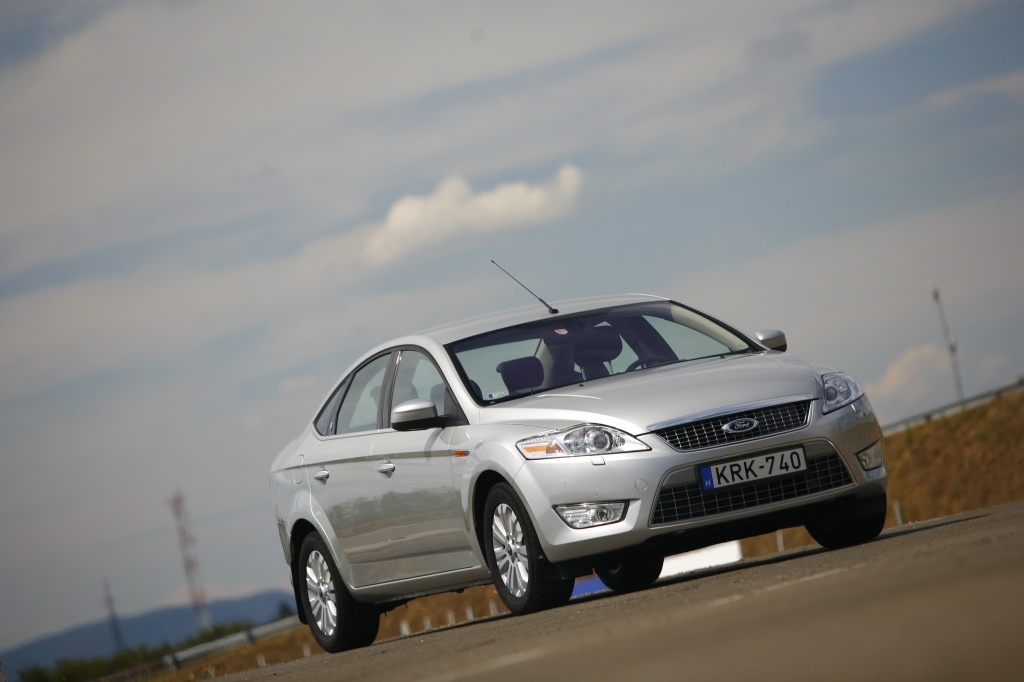

Názorná ukázka Titanium X
To, aby se Mondeo tvářilo jako "dravec" budete potřebovat jeden pár nástavců, jeden pár prahů a spooousta lepidla :lol:

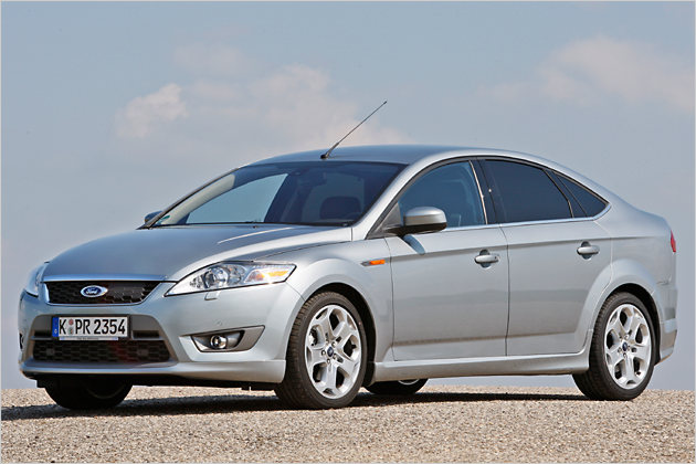

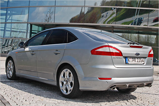

Názorná ukázka Titanium S
Ein-markanter-Heckstossfaenger-in-Diffusor-Optik-laesst-den-Mondeo-dynamischer-wirken.jpg
