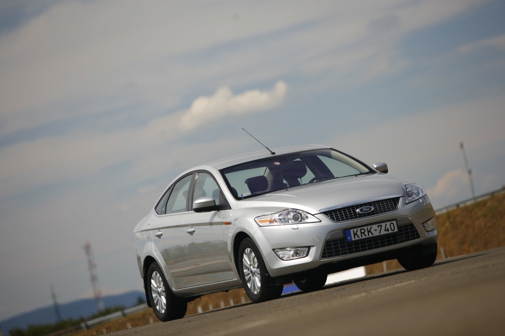

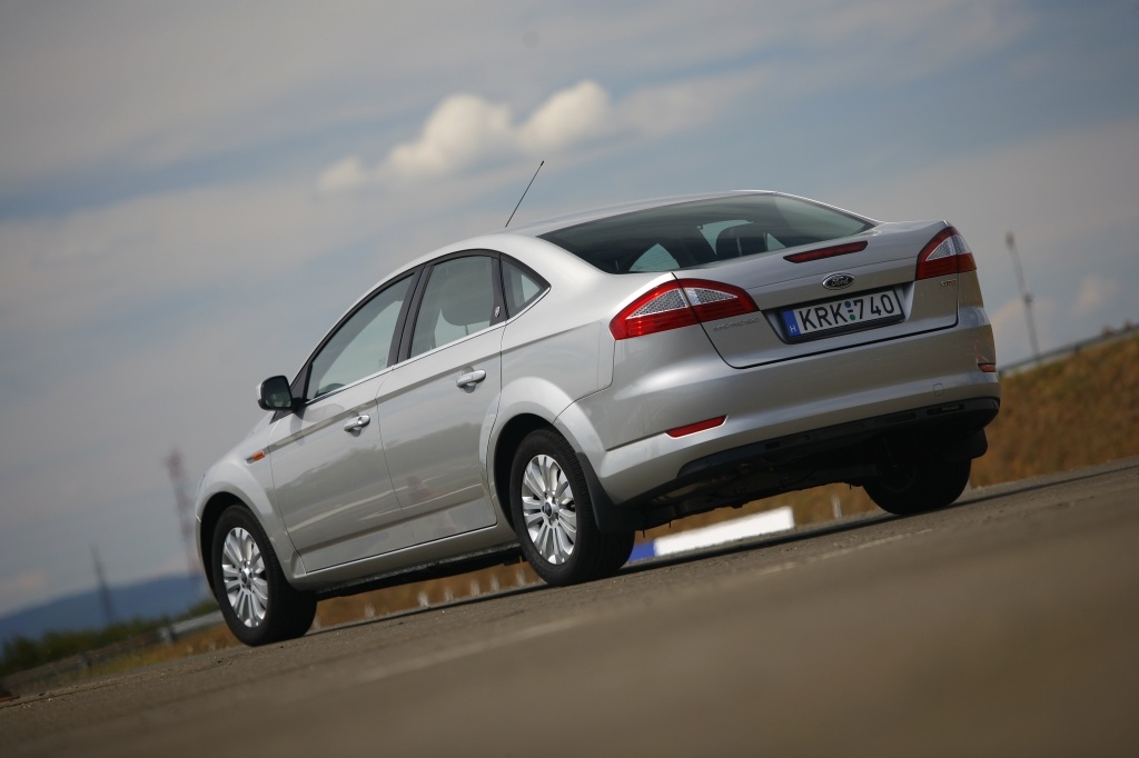

Mondeo mk4, ať už s plasty a výbavou CORE nebo s GhiaX nebo s Titanium X se dá předělat na Titánium S.
Jedná se o sadu podnárazníků a plastů, které Vám již ke zmiňované úpravě pomůžou.
Takže popořadě..(Obrázky vyhledal strejda googl)
Názorná ukázka Titanium X To, aby se Mondeo tvářilo jako "dravec" budete potřebovat jeden pár nástavců, jeden pár prahů a spooousta lepidla
Jsou tu dvě možnosti.
1) jít cestou originálních dílů (nových)
2) jít cestou originálních dílů (použitých)
Druhá varianta je levnější, ale nákladnější na čas a nervy.
Nic méně, S paket je převážně tvořen z nástavců.
Při první variantě přední a zadní nárazník zůstává a jen nastavíte přední a zadní nárazník nalepením. V setu předního nárazníku jsou mlhovky (pasující kus za kus s S mlhovkama) S masku s jinou výplní a nástavec předního nárazníku s jinou výplní u chladiče.
Zadní nárazník se pak skládá jen z nástavce.
V obou případech se lepí přiloženým lepidlem nebo k tomu určeným.
Druhá varianta je levnější. Měníte kus za kus a to přední a zadní nárazník.
Jelikož u nového dílu se lepí, pochybuji že seženete použitý jen nástavec..
Otázkou je, zdali se dají sehnat i použité prahy, půl roku co jsem prolejzal inzerce jsem neviděl ani jednu nabídku jak na čr tak i na zahraničních inzercích.
Dobré nabídky jsou na Allegru, ale Poláci většinou nereagují na dotazy a nechce se jim posílat něco tak křehkého poštou.
