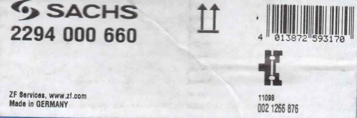

Setrvačník dvouhhmotový SACHS
Spojka SACHS

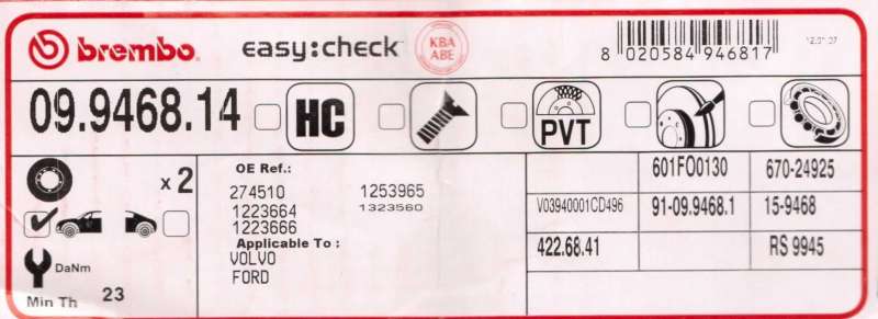

Přední brzdové kotouče BREMBO

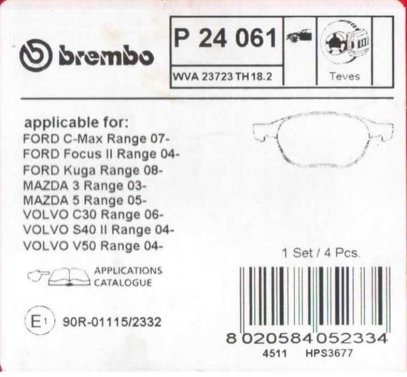

Přední brzdové destičky BREMBO

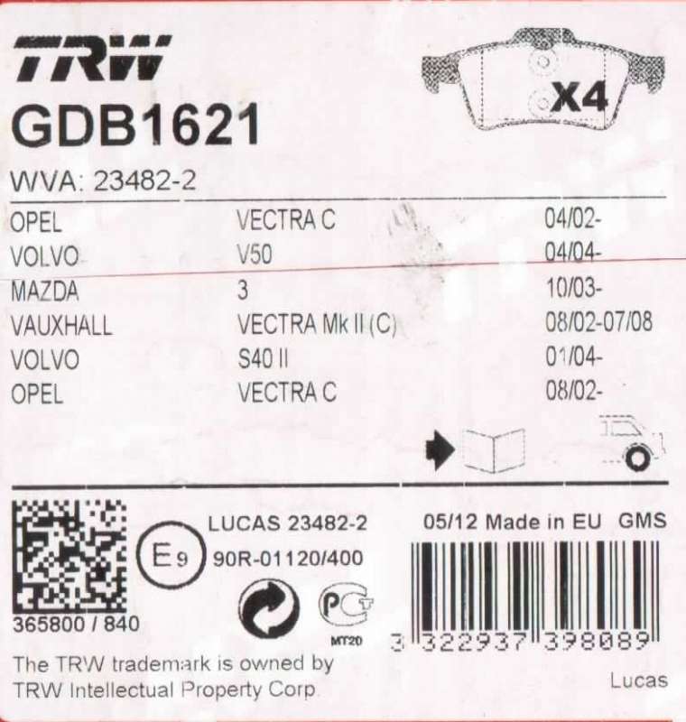

Zadní brzdové destičky TRW

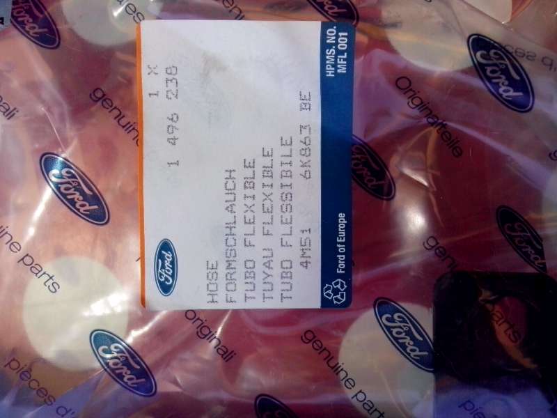

Hadice turba (i s trubkou - samostatně Ford neprodává) - koleno do sání original Ford: 1496238
