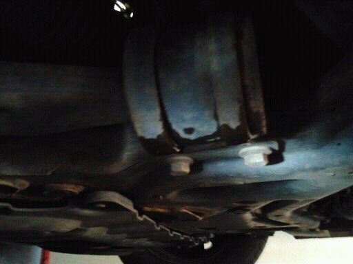

oživím i když nemám C-maxe ale klasickej Focus předpokládám že co se popisuje výše mě teď potkalo co?
protože nikde nic nevidim jen na tom guferu ze spodku a ta kapalina byla mastna ale ne moc tmava takova světle hněda voda mastna no :)
viz foto

Hej. To je s najvacsou pravdepodobnostou vyteceny silentblok -> uz to ma za sebou.

stano a staci vyměnit jen jeden nebo radsi oba dva ??
Příspěvky: 13642
Registrován: 18.07.2011 19:55
Re: Voda na zavěšení kola C-max
Příspěvek od stano. » 07.06.2014 00:36
Vyteceny urcite vymenit. Druhu stranu... zalezi na tebe. Mozno je tiez po nom, mozno este vydrzi, mozno rupne onedlho.
Bigboy
Příspěvky: 981
Registrován: 19.07.2013 21:17
Bydliště: Kroměřížsko
Příspěvek od Bigboy » 07.06.2014 11:49
je to možný udělat doma na kolenu nebo spíš servis? jako myslim složitost rozdělání
Příspěvky: 19243
Příspěvek od foki » 07.06.2014 15:13
rozrezat stary a stahnout (dat si pozor aby jsi nerizl do ramene ) , novy nalisovat pokud mas flexu a neco kde to nalisovat tak to jde , samozrejme nekde zvednout cely predek a demontovat rameno .
