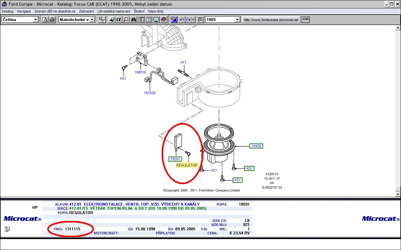

mel bych jeste prosbu. koukal jsem se pod kaslik a nevim ktera ,,krabicka´´ to je.nemate nekdo fotku toho nebo, jestli je tam neco na tom napsanyho nebo odkaz na eshopu.diky

Ty jo tak to z hlavy si nemuzu vybavit - max Ti muzu vyfotit ten odpor jak primo vypada ale to Ti asi nepomuze.

martin.killer píše:mel bych jeste prosbu. koukal jsem se pod kaslik a nevim ktera ,,krabicka´´ to je.nemate nekdo fotku toho nebo, jestli je tam neco na tom napsanyho nebo odkaz na eshopu.diky

Klasika.. odešla ti tepelná pojistka. Vyndej blok s odporem, je v kaslíku nalevo vyštípni starou a přes svorku čokolády dej jinou. práce max na půl hodiny. musí mít nax 216°C a je to korunová záležitost. jinak modul s odpory stojí asi 800 peněz

Nemáš náhodou nějakej podrobnější návod jak opravit ten modul? Já ho blbec kupuju za 600. Moc Díííííííky

Dragic koukni do odkazu... http://www.ford-focus.cz/forum/viewtopi ... 98#p668198

špatnej reostat ventilátoru. Zrovna jsem ho taky měnil . Stoji 600,-kč. Musiš rozdělat schránku u spolujezce a tam vzadu ke středu palubovky ho najdeš.Čau.
