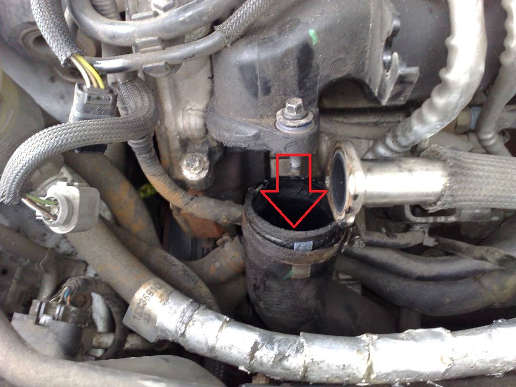

Před dvěma lety jsem si koupil Mondeo TDCI 2,0 96 KW, mělo najeto 90 000km teď má najeto cirka 210 000 km a těch 120 000 km jsem odjezdil bez jedineho servisu, jen olej a filtr, prostě paráda a velká spokojenost a ze dne na den zhruba před dvěma měsíci se začali projevovat různé závady. První věc při nastartování se vyvalil bílý kouř a kolísali otáčky ale po 10 až 15 sec. se vše srovnalo tak jsem tomu nějak nevěnoval zvlášť pozornost. Po týdnu při jízdě z ničeho nic silný kouř úplně černý téměř ve všech otáčkách ale pouze se zařazeným kvaltem. Pak po 3 dnech se vše srovnalo do normálu, ale auto naopak přestalo táhnout a při přeřazování mezi kvaltama jak máčknu spojku a sundám nohu z plynu tak si jakoby tak divně "odfoukne" (asi turbo nebo nevím) je to takový zvláštní houknutí. No a poslední věc která už pro mě byla doraz tak jsem jeden den objednal servis a koupil olej, že mi ho tam další den až povalím rovnou vymění a udělají tak celkovou údržbu. Ráno mám jet do servisu a ejhle baterka. Dám nabít a přeobjednal jsem se. Další den ráno dám nabitou baterku do auta a startér točí jak o život, ale auto ne a ne nastartovat. Kontrolky žhavení a ostatní vše ok prostě vůbec neškytne. A při startování ani bílý kouř z výfuku nejde tak zřejmě tam nejde nafta. Neví někdo tak celkově jestli si to prostě při těch 210 000 neřeklo že už na ježdění prdí:-( co ty závady znamenají?

Podívej se na hadici která vede vzduch do sání jestli není uplně roztrhnutá ,na obr ta s červenou šipkou.

Brehowicz píše:Podívej se na hadici která vede vzduch do sání jestli není uplně roztrhnutá ,na obr ta s červenou šipkou.
Díky moc zítra za světla na to kouknu:-)

Tak důvodem mého nenastartování byl prasklý rozvodový řetěz
