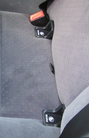

http://deti.bazos.cz/inzerat/19417073/I ... cus-II.php
Ve focusu jsem jich moc neviděl ale přitom nic složitýho tak nevím proč nedělají do jiných modelů.

Eidž: Ne vsechny FoFo1 maji zavity M8, svaruv Mk.1 2004 uz ma M10 ...
mikki: Tohle prave nelze pouzit do Fusiona, pouze na FoFo2, pripadne FoFo1. A ta cena je takova nelidova - u Forda bez jakekoli slevy stoji tahle kotva 470 Kc vc. DPH. Je ale lepsi kupovat komplet sadu vcetne ochrannych voditek uchytu detske sedacky ...

vitut píše:..Je ale lepsi kupovat komplet sadu vcetne ochrannych voditek uchytu detske sedacky ...
Ta vodítka jsou součástí sedačky, ne sady od Forda - to na té fotce na inzerátu je podle mě komplet..

Mam na mysli voditka na fotce ...
A oprava meho predchoziho prispevku - samostatna konzola stoji jen cca 250 Kc (FINIS 1350702), za 470 Kc je prave ta kompletni sada (FINIS 1357238), kde je konzola, srouby M10, voditka a nalepka.

U naší autosedačky byly plastový vodítka součástí sedačky. Stačilo mi tedy koupit tu levnější sadu. Vodítka jsem ale nakonec stejně nepoužil....

Já měl sadu od Forda, v igelitu byla konzola, šrouby M10, plastové vodítka, samolepka.
A ano, v sedačkách s isofix byly plastové vodítka taky.
Plastové vodítka používám, značně to zjednoduší operaci přendávání autosedačky s isofix. Kdo nepřendává, tak vodítka pro jedno nasazení zas tak nutné nejsou.
A když jsem isofix dodělal do auta z roku 2002, tak jsem jaxi myslel, že do auta z roku 2009 to dám s prstem v nose. Ano, mysleti znamená .... věděti. Takže příště raději nemyslet. :nnou:
Jinak Honda Jazz z roku 2003 má taky isofix. Už přímo z výroby. Fusion z roku 2009 nic. :dih:
