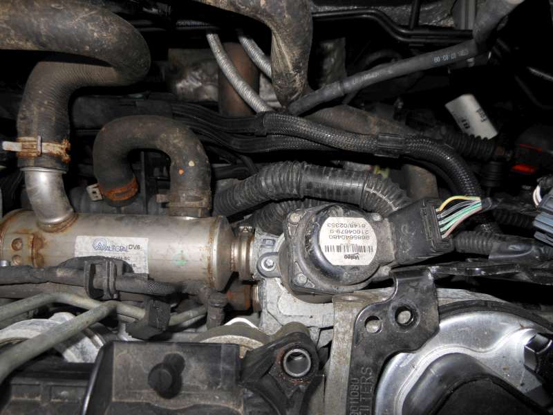

Pokud tomu dobře rozumím, tak VA 700414 je kód EGRu podle značení od Valea, tedy by měl pasovat, ikdyž OEM kód Fordu tam uvedený není (pasovat bude, ale jestli bude funguvat)?
Když koukám na fotku svého EGRu, tak je na něm spousta čísel, ale ani jedno podebné dvěma předchozím. To číslo co sem uváděl v prvním přízpěvku by mělo odpovídat podle mého VIN.
