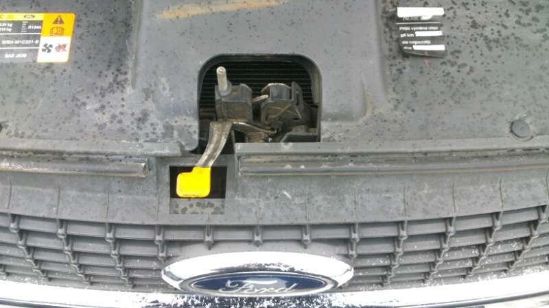

karbi02
Příspěvky: 74
Registrován: 08.12.2009 22:34
Bydliště: Zruč nad Sázavou
Re: nejde otevřít kapota Mk4
Příspěvek od karbi02 » 28.01.2013 18:01
Doufám že se bavíme o stejný pacce. Toto mi poslal kámoš. Já mluvím o té žluté pacce. Jen mi přijde, že bych jí měl spíš cpát nahoru než doprava...
Jinak právě ta žlutá packa se mi tam mele navolno...

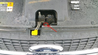

Lishak
Příspěvky: 793
Registrován: 12.09.2012 16:05
Bydliště: Kunštát
Příspěvek od Lishak » 28.01.2013 21:20
Aha... :lol:
No tak žlutou páčkou otevřeš už odjištěnou kapotu, to je jen pojistka. Páčka, která odjistí zámek po zatažení za lanko z kabiny je níž a je vidět při pohledu zepředu.
V červeným kroužku na obrázku je ta pružina, co vrací páčku, se kterou hýbe lanko. Na druhým konci (dole) té páčky je uchyceno lanko. Této páčce je třeba pomoct doprava, když zůstane viset zámek a nejde zacvaknout kapota! :idea: :wink:
Naposledy upravil(a) Lishak dne 28.01.2013 21:26, celkem upraveno 1 x.
