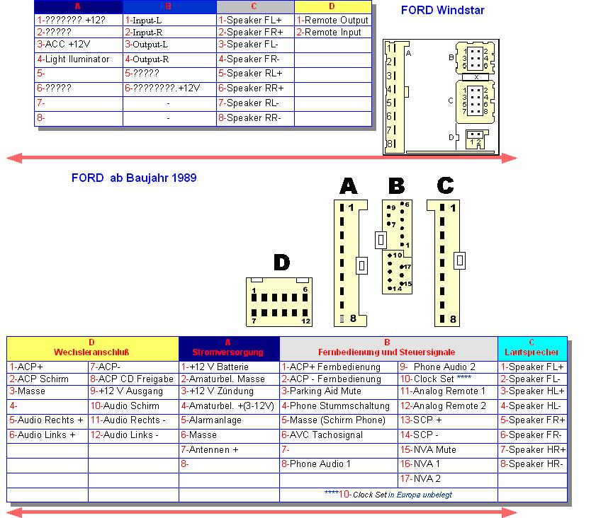

Při zapnutém rádiu jsem proměřoval voltmetrem výstupy na reproduktory na "konektoru C" viz příloha a 0Vac což se dalo očekávat. :?

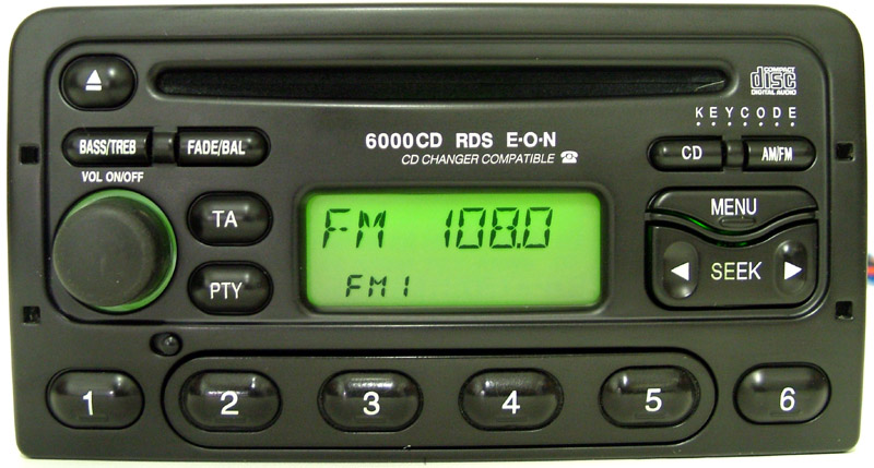

foto radia
foto radia
piny konektorů rádia
