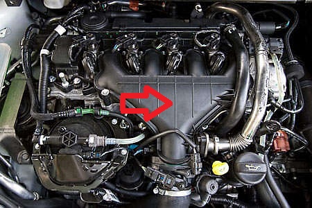

Příspěvek od klobi2664 » 30.03.2013 08:22
ahoj, chtěl bych poprosit o číslo dílu, viz. šipka (plastové vidle), případně bych ten díl potřeboval sehnat, klidně i použitý - hlavně funkční. Moje VIN WF0WXXGCDW6B14551
díky
Ford Focus II Turnier 2.0 Tdci 100kW DPF Ghia 2006

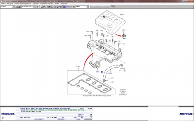

1461731 cena 5012kč
1365586 Těsnění pod sání cena 1877

Zřejmě FINIS 1461731

mám auto v servise, odešly mi nakonec prý dle mechanika klapky v tom plastovém koleni do V viz. vypůjčené foto http://www.ford-focus.cz/forum/viewtopi ... 96&t=22459, tudíž jsem ztrácel výkon - vyměnou by se mělo spravit. Můžou mít tyto klapky vliv i na start a nepravidelné otáčky? Tento problém mě ještě trápil.

mikki píše:1461731 cena 5012kč
1461731..máš nějakou nízkou cenu...6170,- vč. DPH
Těsnění 2310,-
