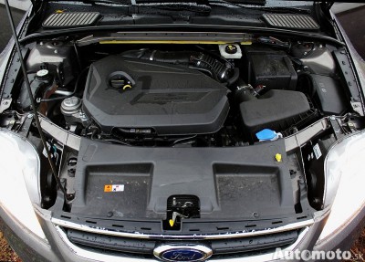

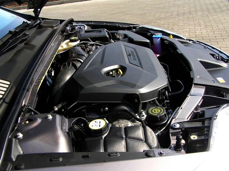

Snažím se zjistit jaký typ posilovače řízení má aktuálně vyráběné Mondeo... hydraulický nebo elektrický? Před faceliftem byla hydraulika, a po faceliftu elektrika? Nebo záleží na motorizaci?
Nikde se mi nepodařilo s určitostí zjistit jaký typ se tam dává. :nixw:
Našel jsem dva testy (1, 2) Mondea 1.6 EcoBoost a ve fotogalerii je v motorovém prostoru u jednoho vozu nádobka na hydraulický olej posilovače řízení a u druhého ta nádobka není :!: 8O
Máte někdo přesnou technickou specifikaci (.pdf) Mondea?

Od urcite doby je nadobka pod pravym svetlem (musi se vyndat).
Mondeo ma hydraulicky posilovac - alespon tedy ten 1.6 EcoBoost.
Taky jsme na to s tatkou koukali, kdyz mondeo koupil...
