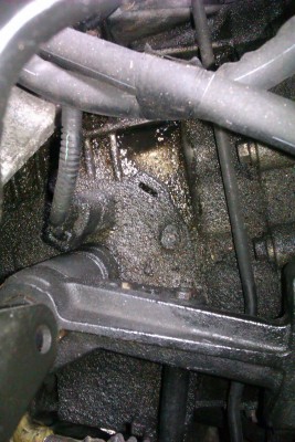

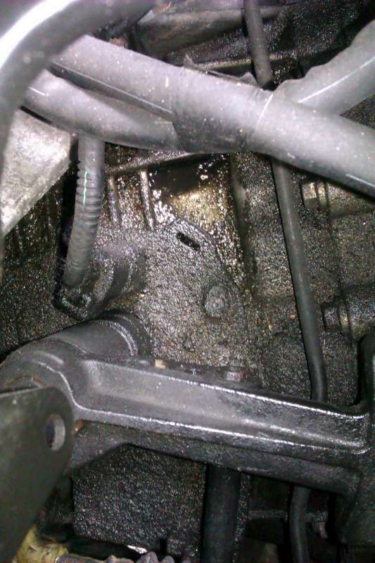

Zdravím, prosím o radu mám na bloku převodovky při pohledu z vrchu do kapoty ( pod táhly řazení) olej takový zašlí mastný film je to běžné nebo by to mělo být naprosto čisté děkuji za odpověď

Tady je foto, je to tam trošku vidět, jinak co jsem si psal z několika členy z fóra, tak to tam mají také

musí to tam asi odněkud prskat nebo tak něcov, vůbec nevím odkud by se tam takový množství oleje mělo dostávat jinak si myslím že z převodovky by byl únik spíš zespodu

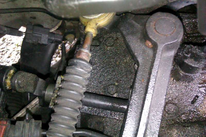

tak zde to teče mám podezření na systém mechanismu řazení že při zařazení to šplíchá někde kolem toho

tady pro lepší představu

Zvedni jedno kolo, podlož auto třeba špalkem nebo kozou, nastartuj a řaď, to je jediný způsob jak vyloučit tvoje podezření... Někdo teda ještě samozřejmě musí koukat na tu převodovku. Podle mě je to ale motorák, který na těhlech motorech teče všude možně. Já jen myju motor a dolívám olej...
