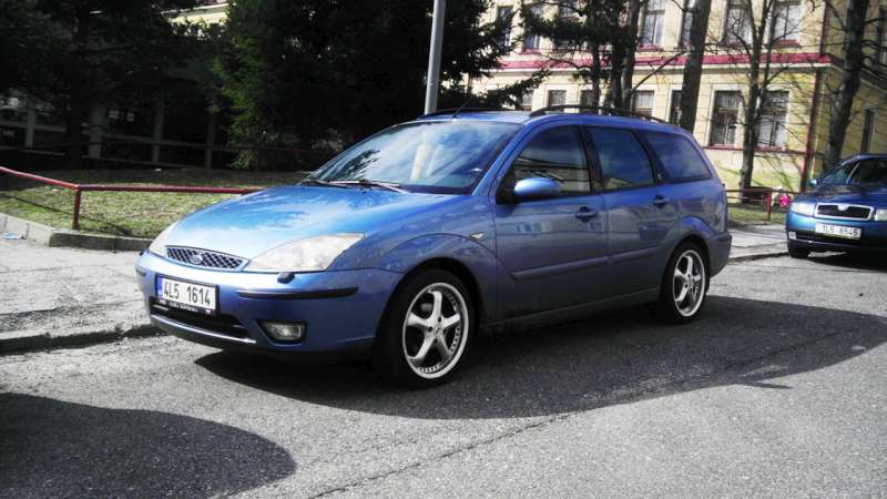

Ahoj všem.
Hrozně se mi líbí kola z nových modelů Mondea nebo i Focuse, ty s pěti paprsky na konci rozšířenými na dva.. No ale problém je, že všechny tyto auta mají 5 šroubů a my na FF1 jen 4.
Ale nová fiesta má stále ty 4 díry, jako my a dělají na ně kola velmi podobná těm co se mi tak líbí.
Bohužel se kola celkem špatně shání, protože tuto fiestu začali vyrábět až od roku 2008 ale sem tam se objeví. Na to jsem čekal a mám je už zamluvené, jen pro ně dojet - což bude asi ještě tento týden.

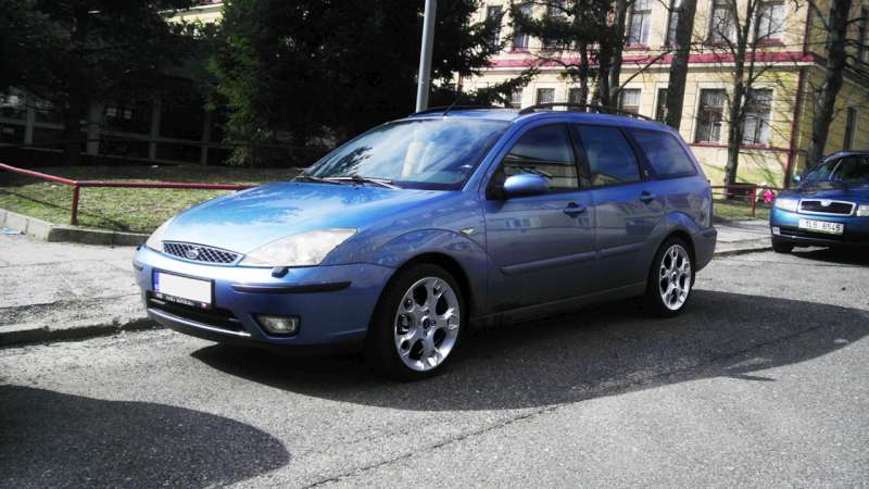

Zatím jsem udělal vizualizaci, jak by tak vypadali na mojem autě.
Co na to říkáte?
Jinak mě trošku zarazilo, že mají rozměr 205x40r17. Já mám nyní myslím 215x40r17, což mám i dopsané v techničáku a to je o 1cm širší pneumatika. Myslíte že to bude vadit? Já jsem si navíc říkal že užší pneu by mohla mít kladný vliv na spotřebu, protože nyní po přechodu na tyto velká kola ze zimáků pozoruji nárůst.

Ty širší 17" jsi měl teď na zimu?
Jinak pakliže tě chytí cajti nebo budeš účastník nehody a zjistí, že máš jiný rozměr pneu než v TP tak jsi v hajzlíku...jo a jinak spíš ty první(i když se mi popravdě k tomu focusu nějak extra nelíbí ani jedny)

Ty první kola mají ET 47,5 a ty druhý nevím co je zač.

Tak ty druhý - to jsou ty co mám teď na autě mají ET49, konkrétně mám v techničáku:
215/40 R 17 83H, 7.0 x 17 H2 RT 49.0

lucky.jack, takže to znamená, že ta kola jsou prakticky stejná, jen jsou tam užší pneumatiky? takže 7" je šíře disku, na kterej nasadím širší pneu a bude? Akorát teda asi nebude přesně sedět s techničákem ET...

Přesně! Jediný co ti nebude sedět s TP je ET, což asi nikdo moc študovat nebude, protože tam je rozdíl 1,5mm a to od oka nikdo nepozná.
Takže si klidně kup ty se ti líbí na tu novou fiestu, nasaď na to pneu co máš schválený v TP a jezdi.
